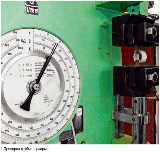

Проверка трубы на разрыв

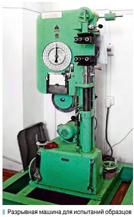

Разрывная машина для испытаний образцов
Расскажите, пожалуйста, о характерных недостатках, свойственных сантехнической продукции из полимеров, которые выявляют испытания в вашей лаборатории.
А.А.: Перед тем как выдать сертификат качества, мы проводим ряд испытаний, предусмотренных стандартом. Типичный недостаток, который периодически выявляется при испытаниях сшитых полимерных и метало-полимерных труб, — это недостаточная степень сшивки. То есть качество труб по этому показателю не дотягивает до существующих норм. Если обычные трубы имеют линейное строение макромолекул, то у сшитых должно быть не менее 60 процентов пространственно сшитой фазы.
