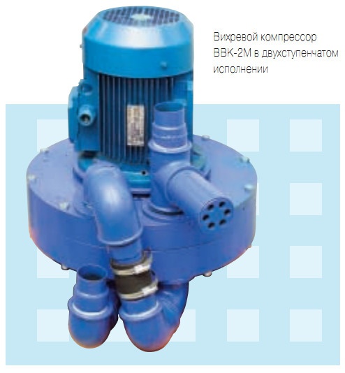

Вихревой компрессор ВВК-2М в двухступенчатом исполнении

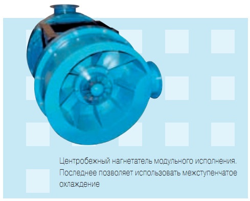

Центробежный нагнетатель модульного исполнения. Последнее позволяет использовать межступенчатое охлаждение

Выход можно найти в двухступенчатом сжатии, при этом глубина аэротенка может достигать 8 м.Чтобы сжатие в ступенях вихревого компрессора было эффективным, необходимо межступенчатое охлаждение. Вследствие сравнительно невысокого КПД вихревого компрессора, на степень повышения давления около π= 1,4 приходится изменение температуры нагнетания по сравнению с температурой на всасывании ∆T = 100. При таких параметрах на выходе из первой ступени сжатие газа во второй ступени будет неэффективным.
Поэтому для снижения температуры необходим теплообменник. Требования, которые обычно предъявляются к теплообменнику, относятся к его цене, а также эффективности теплообмена. Понятно, что цена должна быть наименьшей, а эффективность наибольшей. Необходимо найти оптимальное соотношение цены и качества. Теплообменник обладает гидравлическим сопротивлением, как правило оно тем больше, чем эффективнее происходит охлаждение.

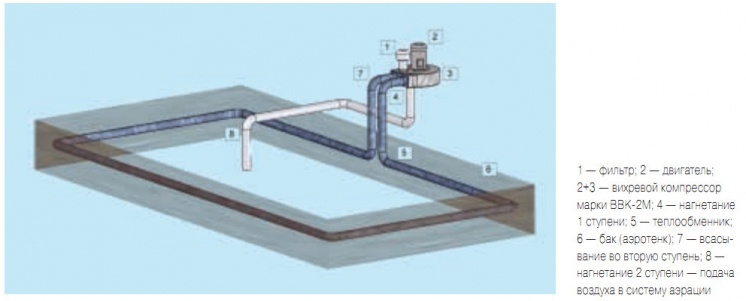

Возможно ли использовать воду, находящуюся в аэротенке, для охлаждения воздуха после первой ступени? Как известно, после грубой фильтрации воды, она поступает в аэротенк, где происходит биохимическое окисление основной массы органических загрязнений. Температура воды там— около 15–20°С.Этого вполне достаточно для охлаждения воздуха температурой 120°С до температуры 20–25°С.Остается определить тип теплообменника.
Оптимальным является погружение теплообменника в аэротенк с водой. В этом случае отпадает необходимость в коммуникациях и дополнительном насосном оборудовании. В роли теплообменника может служить обычная труба — самый дешевый и доступный материал. Остается только выбрать ее диаметр и длину. Расчет проводился для десяти труб с различными диаметрами: наименьший из них — 10 мм, наибольший — 100 мм.
При этом технические характеристики компрессора: производительность Ve=2м3/мин, степенью повышения давления в одной ступени — p = 1,4, температура всасывания— 20°С, температура нагнетания — 120°С.Необходимо было для каждого диаметра трубы получить длину, которая обеспечивала бы заданное охлаждение. При окончательном выборе диаметра важную роль играло гидравлическое сопротивление.
Для диаметра трубы 10 мм было получено минимальное значение длины. Однако характер течения в трубе (определяется по числу Рейнольдса) показал, что гидравлические потери сведут на «нет» всю степень повышения давления первой ступени. Для самого большого диаметра 100 мм гидравлические сопротивления были минимальным, однако длина составляла примерно 35 м.В итоге, учитывая гидравлические сопротивления трубы, ее стоимость (которая пропорциональна металлоемкости и, как следствие, размерам трубы) был получен диаметр 50 мм.
При внутреннем диаметре 50 мм длина трубы, для охлаждения температуры воздуха со 120°С до 20°С, учитывая при этом 25% запас по площади теплообмена, получилась равной 20 м. При расчете теплообмена был принят ряд допущений. Они касались того, что свойства жидкости в аэротенке отличаются от свойств воды. Это связано, прежде всего, с наличием большого числа примесей в воде, которые уменьшают коэффициент теплоотдачи со стороны жидкости.
Располагать трубу предполагается по периметру аэротенка на глубине примерно 1,5 м. Глубина погружения обуславливается лучшим качеством теплообмена, т.к. на поверхности будет преобладать более теплая вода, нагретая вследствие теплообмена. Таким образом, выполненные расчеты позволяют использовать многоступенчатое сжатие в вихревых компрессорах при минимальных затратах на межступенчатое охлаждение.
