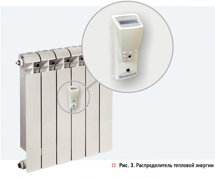

Идея распределителей проста: если в доме есть общий счетчик тепла, то вычислять потребленную квартирой тепловую энергию в соответствии с правилами учета тепловой энергии не нужно. Достаточно справедливо распределить между жильцами затраты, для чего нужно устройство, которое оценит теплоотдачу каждого прибора отопления в доме
Распределители
Идея распределителей красива своей простотой: если в доме есть общий счетчик тепла, то вычислять потребленную квартирой тепловую энергию в соответствии с правилами учета тепловой энергии не нужно. Достаточно справедливо распределить между жильцами затраты.
А чтобы было справедливо — нужно устройство, которое оценит теплоотдачу каждого прибора отопления в доме, пускай даже в условных единицах. Лишь бы всем жильцам считало одинаково. Теплоотдача прибора отопления зависит от температурного напора (разница между температурой воздуха в помещении и средней температурой поверхности отопительного прибора) и его конструкции. Получается, что достаточно измерить температуру в условном центре прибора отопления и температуру воздуха в помещении. И знать, как зависит теплоотдача прибора от этих величин, чтобы ее вычислить. Это и будет распределитель (рис. 3).
Поквартирный учет тепла? Я — против. 9/2014. Фото 4
У каждого производителя есть база данных приборов отопления с их характеристиками (так называемый «радиаторный коэффициент»). При установке этот коэффициент вносится в память распределителя. Нет в базе данных необходимого нам прибора — распределитель считает «левые» цифры. Установили «не в ту» точку — распределитель опять считает «не то». Поэтому, хоть и установка распределителей относительно проста, но производить ее должна специализированная организация. Или проверить, все ли вы правильно сделали, если устанавливали сами.
Есть распределители, которые измеряют обе температуры. Другие — только одну (температуру поверхности прибора). А вторая задается как константа. Теоретически — это неправильно. Но, учитывая высокую погрешность распределителя, это несущественно. Зато у жильца нет возможности «испортить» работу распределителя, повесив на него полотенце, или установив на прибор отопления декоративный экран.
На российском рынке различных распределителей тепла хватает: это и WHE от Siemens, и Indiv от Danfoss, и FHKV от Techem. Есть и отечественные модели: «Декаст», «Пульс», «Индивид»... Есть модели с дистанционной передачей информации, проводной и беспроводной. Одно сенсорные, двухсенсорные, на любой вкус и цвет. Кстати, как элемент интерьера имеет смысл выбирать распределитель по внешнему виду. Сравнивать между собой распределители по точности измерений смысла никакого не вижу. Лишь бы были у всех соседей одинаковы и надежны.
Также есть интересная тема, касающаяся распределителей. Компания Techem выпускает распределители, отградуированные в киловатт-часах. И на этом основании, пользуясь несовершенством нашего законодательства, добивается в суде признания распределителей теплосчетчиками. Хотите попробовать? Текст методики от Techem размещен на сайте компании: «Почему можно и нужно ставить в многоквартирных зданиях распределители затрат на отопление».
