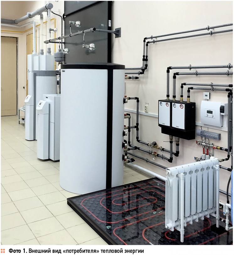

Подготовка специалистов по использованию тепловых насосов в комбинированных схемах тепло- и холодоснабжения зданий . 8/2015. Фото 1
В большинстве областей нашей страны развитие использования тепловых насосов возможно преимущественно в комбинированных схемах, где присутствуют и тепловые насосы, и традиционные газовые котлы, и солнечные коллекторы для поддержки системы отопления и горячего водоснабжения
Очевидно, что в условиях Ростовской области развитие использования тепловых насосов возможно преимущественно в комбинированных схемах, где присутствуют и тепловые насосы, и традиционные газовые котлы, и солнечные коллекторы для поддержки системы отопления и горячего водоснабжения. В этой связи для подготовки специалистов в Ростовском государственном строительном университете созданы весьма благоприятные условия. Во-первых, это кадровый потенциал, команда единомышленников, более чем 50-летний опыт выпуска специалистов в области теплогазоснабжения и вентиляции. Во-вторых, специализированная лабораторная база. Силами специалистов кафедры теплогазоснабжения и компании «Вайлант Груп Рус» создан специализированный класс с разработанной специально для изучения режимов работы ТНУ в комбинированной схеме тепло- и холодоснабжения здания. В состав установки входит не только геотермальный тепловой насос, но и гелиоустановка, конденсационные и традиционные отопительные водогрейные котлы, аккумуляторы тепла, системы низкотемпературного отопления и пр.
Экспериментальная установка позволяет оценить влияние различных факторов на все характеристики, на решение комплексной задачи их оптимизации и обеспечения наибольшей термодинамической эффективности цикла теплонасосных установок, анализ условий их применения, а также совершенствование методик расчёта и экспериментального исследования реальных установок. Комбинированная схема тепло- и холодоснабжения позволяет проводить экспериментальные исследования по моделированию использования низкопотенциальной тепловой энергии поверхностных слоёв земли в геотермальных теплонасосных системах, эксперименты по моделированию теплового режима зданий, давать оценку компоновочных, технических и технологических решений рациональной интеграции геотермальных теплонасосных систем в комбинированные схемы тепло- и холодоснабжения зданий и т.д. Ключевым аспектом является изучение влияния экономических факторов на сроки окупаемости принимаемых инженерных решений.
На стенде отрабатываются основные режимы эффективного сжигания топлива, в том числе с использованием теплоты конденсации водяных паров. Моделируются климатические условия и изучается эффективность использования гелиоустановок для нужд горячего водоснабжения зданий. Также исследуется эффективность использования теплового насоса в комбинированной схеме тепло- и холодоснабжения при заданной тепловой нагрузке. Достоверность данных обеспечивает комплекс измерительной аппаратуры, внесённой в реестр средств измерений.

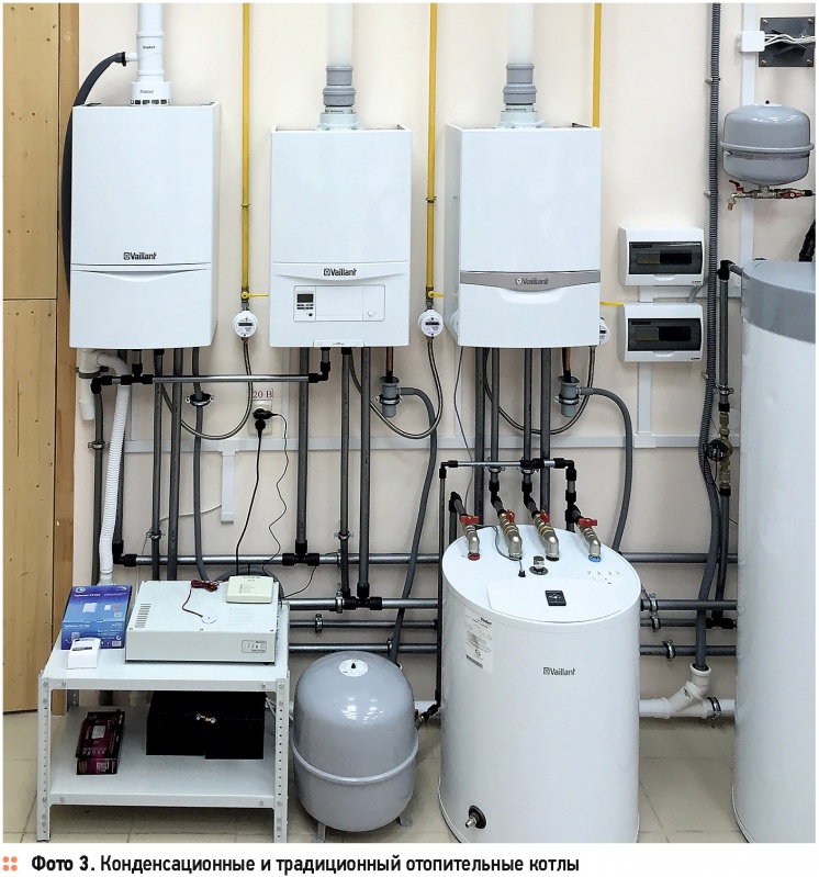

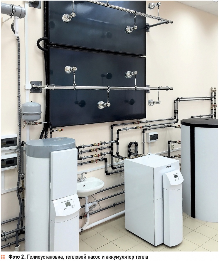

Внешний вид экспериментальной установки представлен на фото 1-3.
Подготовка специалистов по использованию тепловых насосов в комбинированных схемах тепло- и холодоснабжения зданий . 8/2015. Фото 2
Подготовка специалистов по использованию тепловых насосов в комбинированных схемах тепло- и холодоснабжения зданий . 8/2015. Фото 3
