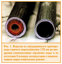

Общая протяженность (в двухтрубном исчислении) сетей теплоснабжения составляет 45830 м, сетей ГВС — 13980 м. Расход воды на подпитку сетей отопления составляет 131 м3/сут, сетей ГВС — 1118 м3/сут. Одна из серьезных проблем, с которой приходится сталкиваться при эксплуатации теплотехнического оборудования, тепловых сетей и сетей ГВС, — высокая жесткость воды (8–12 мг÷экв/дм3). По этой причине происходит интенсивное образование накипи как на поверхностях теплопередачи, так и на внутренних поверхностях всего оборудования и трубопроводов сетей отопления и ГВС, вплоть до приборов потребителей тепловой энергии и водоразборных кранов горячей воды (рис. 1). Слой накипи содержит включения продуктов коррозии металла. Образование слоя накипи и продуктов коррозии приводит к ряду нежелательных последствий:

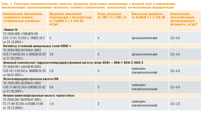

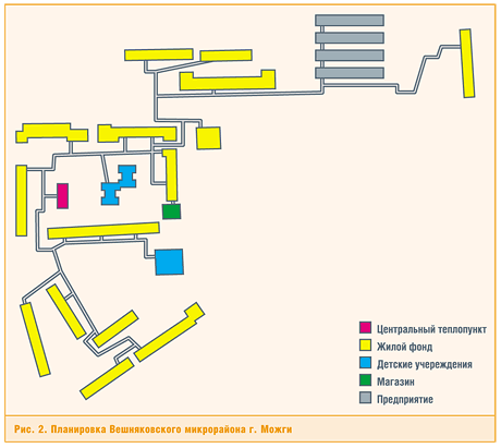

Выходом из сложившейся ситуации явилось внедрение в 2001 г. на ЦТП-2 Вешняковского микрорайона комплексонного водно-химического режима (КВХР), сущность которого состоит в постоянном введении в воду в процессе эксплуатации особых веществ — комплексонов. Комплексоны, используемые в процессе водоподготовки, — органофосфонаты (соли органических фосфоновых кислот). В Вешняковском микрорайоне, схема которого представлена на рис. 2, горячая вода поступает в жилые дома, детские учреждения, магазины и на промышленные предприятия, поэтому она должна удовлетворять всем требованиям к питьевой воде. Таким образом, концентрация комплексона в воде сетей ГВС не должна превышать значения ПДК в питьевой воде. В табл. 1 показаны предельно допустимые концентрации в питьевой воде для основных комплексонов, выпускаемых ОАО «Химпром» (г. Новочебоксарск), и концентрации, обеспечивающие их противонакипную активность.
Анализ приведенных в таблице данных позволяет сделать вывод, что наиболее подходящим препаратом для обработки воды систем ГВС является ИОМС-1. Это водный раствор натриевых солей аминометиленфосфоновых кислот (главным образом, нитрилотриметилфосфоновой кислоты) плотностью 1,35–1,41 кг/м3, содержащий около 25% основного вещества. ИОМС-1 является малоопасным веществом, поэтому дозирование его в воду систем ГВС не наносит вреда здоровью потребителей.

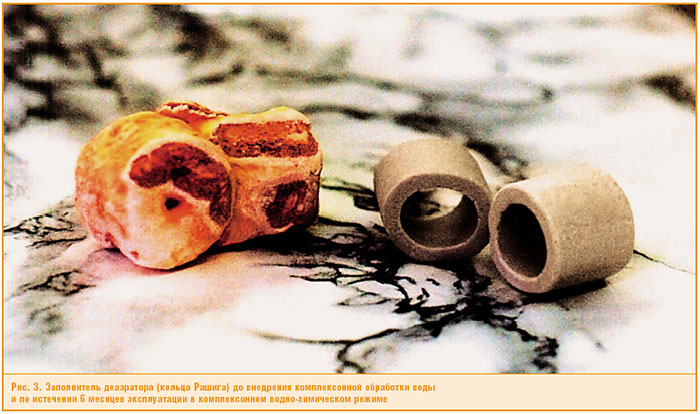

Сразу после монтажа дозатор был введен в эксплуатацию. Потребовалось несколько дней, чтобы вполне овладеть регулировкой дозатора и добиться достаточно равномерного дозирования. Вскрытие бойлера через два месяца после перевода ЦТП-2 в комплексонный водно-химический режим показало, что значительная часть существовавших отложений накипи и продуктов коррозии растворилась, а оставшиеся отложения сильно разрыхлены и легко удаляются рукой. Осмотр колец Рашига в вакуумном деаэраторе также показал значительное уменьшение количества отложений. Следует отметить, что в технической документации на препарат ИОМС-1 способность данного препарата удалять отложения накипи и продуктов коррозии не документирована.
Указывается лишь его ингибирующая способность по отношению к образованию осадков карбоната и сульфата кальция (эффективность ингибирования — не менее 90%). В нашем же случае эффективность ингибирования оказалась, формально, более 100%, т.к. препарат в концентрации 3,0–4,0 мг/дм3 не только на 100% пред-отвратил образование новых отложений, но и постепенно растворял существующие, причем весьма застарелые, отложения, которые не поддавались растворению ОЭДФ-МА. К окончанию отопительного сезона отложения накипи и продуктов коррозии в бойлере и вакуумном деаэраторе были растворены полностью (рис. 3). Опыт внедрения комплексонного водно-химического режима на ЦТП-2 Вешняковского микрорайона позволил сделать ряд выводов:
