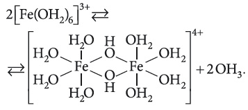

Свежеосажденная гидроокись железа (III) весьма реакционноспособна. Тесно контактируя между собой с момента рождения, смежные комплексы [Fe(OH2)6]3+ совместно подвергаются дегидратации.
Начальная стадия описана в учебнике химии следующим уравнением:
Щелочность воды нейтрализует катионы гидроксония ОН3 + и равновесие смещается вправо. Именно для этого в воде в зоне реакции должна быть достаточная щелочность. В процессе поликонденсации образуются полимерные многоядерные комплексы, их производные создают студенистую массу гидрогеля. При последующей дегидратации гидрогеля происходит его синерезис, гель реструктурируется в стехиометрическую гидроокись, затем в окись. Все эти вещества вместе образуют глинистую массу, плотность ее возрастает в направлении от воды к подложке.

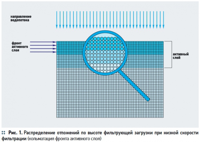

Если скорость воды в фильтре недостаточна, к примеру 5–7 м/ч, как указано в СНиП, то активируется относительно тонкий верхний слой загрузки, в нем и оседает гидроокись железа. Кольматация тонкого рабочего слоя загрузки в процессе пропуска уже примерно 0,25 части от дóлжной наработки воды ведет к затруднению его проницаемости. После этого исходная вода начинает обходить ставший малопроницаемым рабочий слой и находит путь к выходу из фильтра через неактивную часть загрузки. В воде после фильтра обнаруживается сверхнормативное железо.
Если в стабилизированном режиме работы установки повысить скорость фильтрации, тогда вода будет находиться в активном слое недостаточное время и начнется проскок железа. Через некоторое время активируется нижний слой загрузки и проскок железа прекратится.
Главное в обезжелезивании — поддерживать высокую каталитическую активность загрузки.
