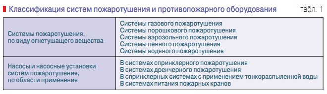

Табл. 1. Классификация систем пожаротушения и противопожарного оборудования

По виду огнетушащего вещества системы пожаротушения подразделяются на газовые, порошковые, аэрозольные, пенные и водяные (табл. 1). Системы газового пожаротушения предназначены для создания защитной среды в определенном объеме. Тушение пожара осуществляется заполнением помещения расчетным количеством огнетушащего вещества. Принцип действия таких систем основан на снижении концентрации кислорода за счет поступления в соответствующую зону негорючего газа.
