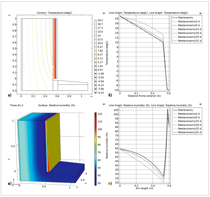

С помощью COMSOL Multiphysics 6.2 получены представленные на рис. 1–4 функциональные характеристики энергозащищённости ограждающей конструкции здания с цоколем с утеплителями «Пеноплекс Комфорт» и «Технофас Проф» для фасадов с штукатуркой и с вентилируемой прослойкой. Расчёт выполнен при 31 дне эксплуатации.

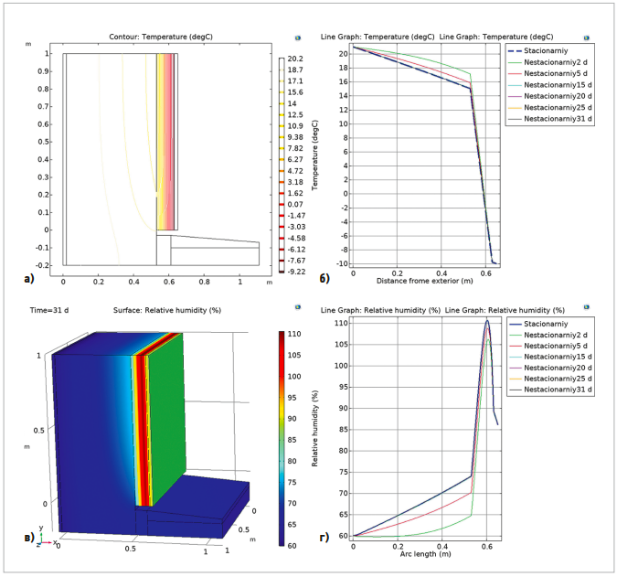

Рис. 1. Характеристики энергозащищённости ограждающей конструкции со штукатурным фасадом с утеплителем «Пеноплекс Комфорт» (а — изополя изменения температуры в слоях; б — графики изменения температуры по толщине стены; в — изополя изменения влажности в слоях стены; г — графики изменения относительной влажности)
На рис. 1 рассмотрен вариант утепления ограждающей конструкции со штукатурным слоем и с утеплителем «Пеноплекс Комфорт». Так, на рис. 1а и 1б показано распределение температуры на поверхностях слоёв ограждающей конструкции. Как видно из значений изополей и графика изменения температуры по толщине стены, температура в сечении кирпичной кладки изменяется от +21 до +14,8°C, а в слое утеплителя скорость уменьшения температуры возрастает и опускается до значения −10°C. На рис. 1в и 1 г. приведено распределение относительной влажности по толщине стены. Как видно из рис. 1, в слое утеплителя происходит резкий скачок значений влажности до максимального числа.

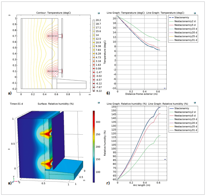

Рис. 2. Распределение температуры по толщине стены до утепления стены и после (а — изополя изменения температуры в слоях; б — графики изменения температуры по толщине стены; в — изополя изменения влажности в слоях стены; г — графики изменения относительной влажности)
На рис. 2 рассмотрен вариант утепления ограждающей конструкции с системой вентилируемый фасад и с утеплителем «Пеноплекс Комфорт». Так, на рис. 2а и 2б показано распределение температуры на поверхностях слоёв ограждающей конструкции. Как видно из значений изополей и графика изменения температуры по толщине стены, температура в сечении кирпичной кладки изменяется от +21 до +6,2°C, а в слое утеплителя скорость уменьшения температуры возрастает и опускается до значения −10°C. В местах установки анкеров значения температуры достигает −9,22°C.
На рис. 2в и 2 г. приведено распределение относительной влажности по толщине стены. Как видно из рис. 2, влажность увеличивается постепенно, а в местах металлических элементов наблюдается большое значение влажности, достигающее 350%.

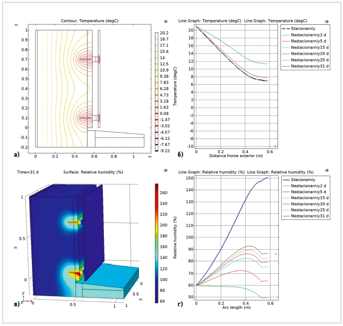

Рис. 3. Характеристики энергозащищённости ограждающей конструкции со штукатурным фасадом с утеплителем «Технофас Проф» (а — изополя изменения температуры в слоях; б — графики изменения температуры по толщине стены; в — изополя изменения влажности в слоях стены; г — графики изменения относительной влажности)
На рис. 3 рассмотрен вариант утепления ограждающей конструкции со штукатурным слоем и с утеплителем «Технофас Проф». Так, на рис. 1а и 1б показано распределение температуры на поверхностях слоёв ограждающей конструкции. Как видно из значений изополей и графика изменения температуры по толщине стены, температура в сечении кирпичной кладки изменяется от +21 до +10,2°C, а в слое утеплителя скорость уменьшения температуры возрастает и опускается до значения −10°C.
На рис. 1в и 1 г. приведено распределение относительной влажности по толщине стены. Как видно из рис. 3, в слое утеплителя происходит резкий скачок значений влажности до максимального числа.
