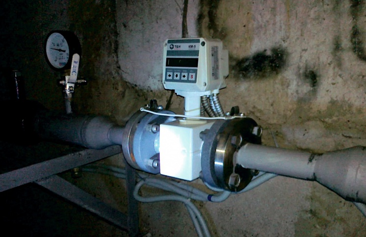

Нельзя сэкономить то, что не учтено. Крайне важно создать стройную и прозрачную систему учёта тепловой энергии. Энергоэффективность — это процесс, требующий наличия объективной информации для управления им. Не имея последней, мы не можем рассчитывать на эффективное управление процессом. Иными словами, нужен объективный учёт параметров потребления, транспортирования и производства энергоресурсов на основе измерений (показаний приборов). Для этого нужны стройные правила по организации такого учёта. Отсутствие учёта по определению обрекает процессы управления энергоэффективностью на неудачу.
Проблема организации объективного учёта тепловых ресурсов настолько сложна, что автор посвятил ей книгу [2]. Специалисты, которых интересует эта проблема, могут её прочесть. Попытаюсь коротко изложить решение задачи учёта в пределах этой статьи. К целям учёта относятся: создание условий выполнения требований российских законов для совершения товарно-денежных операций по продаже-покупке энергоресурсов, условий для оптимального потребления энергоресурсов (это и есть так называемая «экономия»; другими словами — стимулирование более рационального использования энергоресурсов), а также для достижения социальной справедливости (при приборном учёте каждый платит только за те энергоресурсы, которые он потребил, и это справедливо).
Следует отметить главную характеристику учёта — объективность. Именно «объективным», лишённым субъективной составляющей, не зависящим от конкретного человека, и в основе своей приборным, должен быть учёт.
Обязательно необходимо разделять понятия «учёт» и «измерение». Приборы (счётчики) выполняют измерения физических величин, а учётом следует назвать процедуру, которая обеспечивает подготовку платёжных требований на основе измеренного количества и качества ресурсов (в нашем случае тепловой энергии). В процедуре учёта в целях получения баланса (для отдельных зданий) приходится начислять дополнительное количество ресурса («небаланс»), отнесённого на потребление для нужд общего имущества и распределённого между потребителями пропорционально общедолевой собственности на основе утверждённой методики.
Баланс — расчётная процедура, позволяющая уравнять количество ресурса, измеренного (учтённого) при производстве или на вводе «куста», с суммой ресурсов, измеренных (учтённых) у потребителей на «кусте» за рассматриваемый период, путём применения коэффициентов. Баланс желательно рассчитывать на основании методик, согласованных (утверждённых) органами Федерального агентства по техническому регулированию и метрологии РФ. Баланс является инструментом, позволяющим подтвердить добротность измерений приборами на узлах учёта/измерений, а во многих случаях позволяет выявить утечки и несанкционированные подключения.
