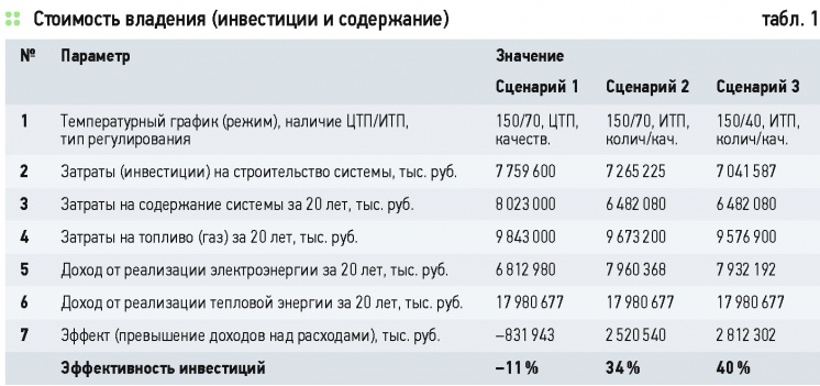

В 2011-м году группой учёных была выполнена работа, целью которой являлось определение стоимости владения (инвестиции и содержание) системы централизованного теплоснабжения города от газовой теплоэлектростанции с населением 100 тыс. человек для трёх различных технологических сценариев, результаты расчётов приведены в табл. 1.
Выполненная работа наглядно показывает, что система, построенная по сценарию 1, требует самых больших инвестиций и затрат на содержание. Более всего участников рабочей группы поразил вывод (открытие), что инвестиции, необходимые для строительства системы по сценарию 3, на 10 % меньше, чем по сценарию 1. Под сценарием 1 скрывалась система, аналогичная Москве в при
ведённых условиях, под сценарием 2 — Рига, под сценарием 3 — Копенгаген.

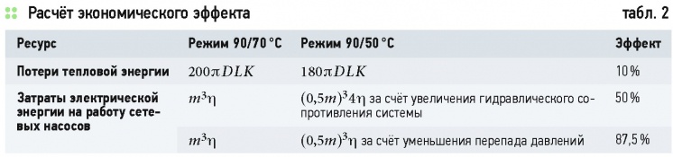

q = SKΔt, (5)
где q — потери тепловой энергии; S — площадь трубопровода, которая пропорциональна диаметру; K — коэффициент теплопередачи; Δt — разность температур теплоносителя и воздуха.
