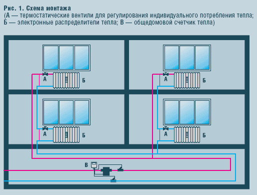

Рис. 1. Схема монтажа

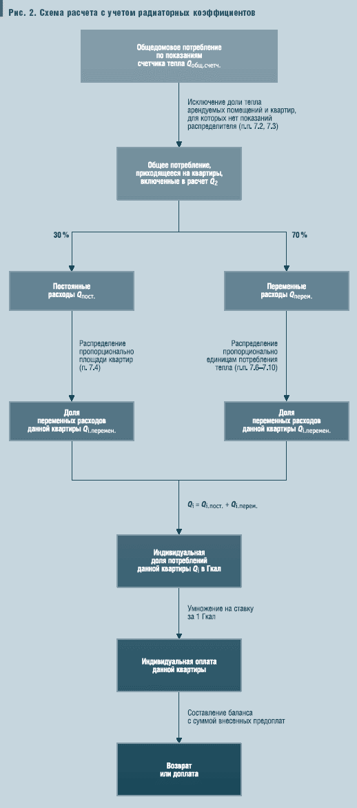

Рис. 2. Схема расчета с учетом радиаторных коэффициентов

Для этого надо, в первую очередь, оснастить квартиры регулирующей аппаратурой — термостатными вентилями. Они монтируются на трубах подачи каждого радиатора в квартире и устанавливаются на режим автоматического поддержания желаемой температуры в помещении. Существуют и проверены многолетней практикой простые правила и рекомендации по пользованию термостатными вентилями, которые позволяют без ущерба для комфорта жильцов существенно снизить потребление тепла в квартире.
Более того, наличие термостатов создает дополнительный комфорт для жильцов — каждый получает возможность устанавливать температуру в своей квартире по собственному желанию. Регулирование температурного режима с помощью вентилей приводит к дифференцированному потреблению тепла каждой отдельной квартирой. Как зафиксировать эту величину и правильно рассчитать оплату для каждого пользователя? Ключ к решению проблемы был найден в начале XX века датским инженером Одином Клориусом.
Он предложил заменить непосредственное измерение потребляемого тепла измерением количества тепла, отдаваемого поверхностью каждого радиатора. В результате таких измерений для каждого помещения в доме мы получаем некую величину в условных единицах, которая пропорциональна фактическому потреблению тепла в данном помещении. Затем вся сумма затрат на тепло, потребленное данным жилым объектом, распределяется между жильцами пропорционально условным единицам потребления в их квартирах.
Общая сумма затрат на тепло точно фиксируется в этой системе с помощью общедомового теплосчетчика. В качестве технического решения для регистрации теплоотдачи радиатора Один Клориус предложил так называемый радиаторный распределитель тепла. Первый распределитель был испарительного типа — его действие основывалось на простом принципе испарения жидкости при нагревании. По внешнему виду испарительный распределитель напоминает термометр: на шкале закрепляется сменная ампула с подцвеченной жидкостью. Показателем потребления тепла в комнате служит количество испарившейся жидкости. В 80-е гг. были изобретены электронные распределители затрат на отопление.
В них встроены датчики температуры радиатора и наружного воздуха, а также небольшое счетное устройство. От испарительных их выгодно отличает более высокая точность и возможность автоматического снятия показаний. Испарительные распределители сейчас применяются редко, потому что цена на них практически сравнялась с ценой электронных. Кроме того, испарительный распределитель подразумевает ежегодные затраты на его обслуживание: замена ампул плюс стоимость работ.
Электронный прибор работает автономно в течение 11 лет без какого-либо дополнительного обслуживания. И если учесть, что разница в первоначальной цене между этими двумя видами распределителей приблизительно $ 1–7 в зависимости от фирмы-производителя, преимущества электронного с лихвой окупают вложения. Распределитель монтируется прямо на поверхность радиатора — для различных типов радиаторов разработаны разные методы монтажа.
Монтаж предельно прост, надежен и может быть произведен очень быстро. При этом в крепежных деталях предусмотрены меры защиты от нежелательных манипуляций. Концы крепежных болтов оказываются внутри прибора, который затем пломбируется. Вернемся еще раз к нашей модели двухквартирного дома и посмотрим, как работает в целом система поквартирного учета. Комплект необходимого оборудования включает в себя следующие приборы:
  1. Общедомовой теплосчетчик;
  2. Термостатные вентили — по одному на каждый радиатор;
  3. Распределители затрат на отопление — по одному на каждый радиатор.

Этот коэффициент для каждого типа радиаторов, для каждого метода монтажа и типа распределителя устанавливается экспериментально путем стендовых испытаний, и заносится в базу данных радиаторов. Каждая фирма, занимающаяся поквартирным учетом, имеет свою экспериментальную базу, которая определяет эти поправочные коэффициенты, необходимые для расчета. На рис. 2 представлена схема расчета с учетом радиаторных коэффициентов. Показания каждого распределителя затрат умножаются на соответствующий радиаторный коэффициент, что дает нам количество условных единиц тела, потребленного в данном помещении:
ei = Ufi × Ri .
Затем условные единицы потребления суммируются по всем жилым помещениям в здании:
E = ∑ei .
Общая стоимость энергии для объекта определяется по показаниям теплосчетчика:
S = p × Q,
где Q — тепло, потребленное объектом по показаниям общего теплосчетчика, p — цена поставщика за единицу энергии.
Цена условной единицы потребления для данного объекта за расчетный период рассчитывается по формуле:
c = S/e.
Сумму единиц потребления по j-й квартире мы тоже знаем:
Ej = ∑ei .
Таким образом, оплата за отопление для j-й квартиры:
Sj = c × Ej .
На этом расчет стоимости тепла для каждой квартиры закончен. Далее в расчетной программе подводится баланс для каждого жильца между суммой его предоплат и его долей в общедомовых затратах на тепло. Этот баланс может быт положительным или отрицательным в зависимости от фактического потребления в данной квартире. В идеале, если бы была возможность физически возвращать жильцам сэкономленные деньги, как это делается в Европейских странах, лучшего стимула к экономии нельзя было бы придумать. Но, к сожалению, в наших российских условиях это нереально, поэтому сумма денег, сэкономленная жильцом, зачитывается в счет следующих платежей за отопление.
