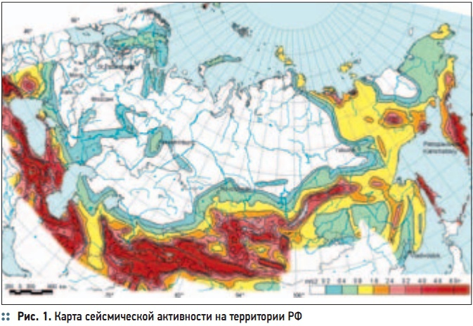

Рис. 1. Карта сейсмической активности на территории РФ

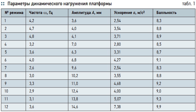

Табл. 1. Параметры динамического нагружения платформы

Всего было четыре контролируемых точек, включая платформу. В табл. 1 приведены отдельные значения параметров динамического нагружения виброплатформы, а на рис.1 приведена карта сейсмического районирования территории Российской Федерации. Анализ результатов лабораторных динамических испытаний трубопроводов системы водоотведения из полипропиленовых труб PolytronProКan с двухслойной профилированной стенкой позволяет отметить следующее:
  1. В процессе испытаний ускорение виброплатформы по данным акселерометров, установленных на ней, изменялось в интервале от 1,54 до 7,38 м/с2, что эквивалентно сейсмическому воздействию по величине от 7,5 до 9,9 балла. Частоты колебаний платформы изменялись по величине от 2,6 до 14,8 Гц, амплитуды колебаний — от 3,6 до 14,6 мм. При этом ускорение в разных точках трубопровода (по его высоте) изменялось по величине от 2,5 до 8,2 м/с2.
