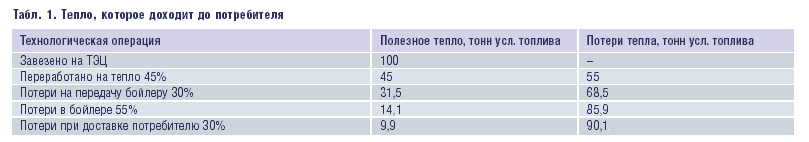

При осуществлении проектов была доказана их экономическая целесообразность: экономия условного топлива и экономия эксплуатационных затрат. Покажем на конкретном примере, как возникает экономия. КПД ТЭЦ (преобразование энергии топлива в тепловую энергию) не превышает 45%. Аудиторские фирмы указывают на потери в теплотрассах 35–40%. Кроме того, при значительных длинах традиционных теплотрасс зачастую возникает необходимость в промежуточном подогреве, т.е. установке промежуточных бойлерных. Следовательно, процент тепла, который доходит до потребителя, — 9,9% (см. табл. 1).

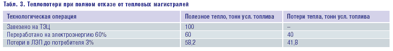

В этом случае потери на линиях электропередач составят всего 3%. Электроэнергия преобразуется в тепло с КПД преобразования 95–98% — это коэффициент мощности любого резистивного нагревателя. В результате потери происходят только на ТЭЦ. КПД такой схемы составляет уже 58,2% (табл. 3). Таким образом, если в качестве основного энергоносителя будет использоваться электроэнергия, то без ввода новых энергетических мощностей появляются резервные запасы топлива (50–52%). Электроэнергия как энергоноситель имеет ряд преимуществ: малые потери на передачу до потребителя, быстрое и эффективное преобразование электроэнергии в тепло и главное — этот вид топлива экологически безопасен. Использование электричества является также одним из вариантов разрешения проблем, связанных как с жилищно-коммунальной, так и с промышленной тепловой энергетикой в целом, тем более что технических средств для этого на рынке имеется в избытке — электрические котлы, электрические конвекторы, инфракрасные системы, электрические водонагреватели.
