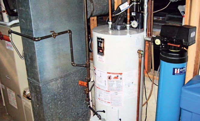

При наличии в здании отдельного газового ввода, предназначенного для водонагревательного прибора, перед проектировщиком порой стоит выбор между проточным или накопительным методом приготовления воды в контуре ГВС.
Газовые накопительные водонагреватели выпускаются в настенном (от 50 до 150 л) и напольном (от 100 л) вариантах. Описанные в обзоре водонагреватели имеют открытую камеру сгорания, т.е. используют для горения кислород из помещения, в котором они расположены. Основные элементы водонагревателя таковы:
  • стальной бак, защищенный изнутри специальным покрытием и снабженный магниевым анодом либо анодом с внешним питанием для предотвращения коррозии;
  • теплоизоляция толщиной от 25 до 50 мм;
  • стальной наружный корпус;
  • газовая горелка с пьезоили электроподжигом газа;
  • блок управления и система защиты, перекрывающая поступление газа в случае каких-либо неисправностей;
  • вытяжной колпак, препятствующий обратному потоку отходящих газов.
Обычно КПД газового бойлера составляет приблизительно 90 %. Температура воды в водонагревательной емкости задается при помощи терморегулятора и поддерживается автоматически. Зажигание горелки при наличии пьезоподжига производится в два этапа: для розжига запальной горелки, которая горит постоянно, нужно нажать кнопку, а основная горелка включается автоматически при снижении температуры воды в бойлере.
Если водонагреватель оснащен электроподжигом, то этап с розжигом запальника пропускается, но вместо него необходимо подключить водонагреватель к электросети. В конструкцию некоторых газовых водонагревателей входит водяной предохранительный клапан, который защищает бак от избыточного давления. Если его нет в комплекте базовой поставки, то необходимо обязательно установить на подачу холодной воды группу безопасности.
Большинство водонагревателей оснащены стальной горелкой для работы на магистральном природном газе, которую обычно можно при необходимости переоборудовать на эксплуатацию со сжиженным газом. Использование емкостного газового бойлера прямого нагрева можно рекомендовать в следующих случаях.
