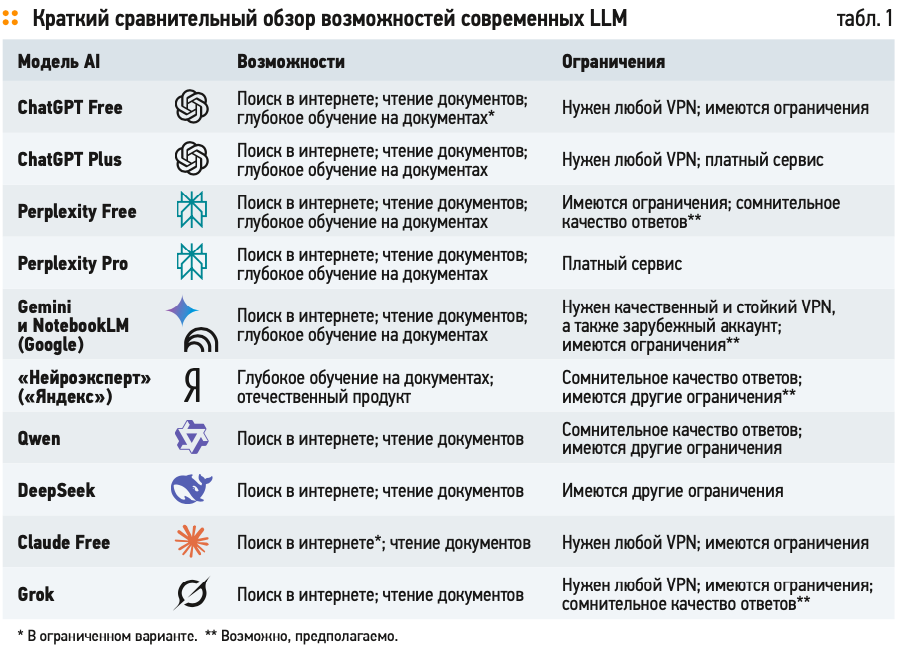

Обзор актуальных LLM
Чтобы помочь коллегам проще ориентироваться в многообразии доступных решений, мы провели анализ наиболее популярных и доступных на сегодняшний день LLM-сервисов — по состоянию на июнь 2025 года. Основная цель — помочь выбрать инструмент, максимально соответствующий конкретным рабочим задачам.
Оценка проводилась по двум ключевым критериям: функциональные возможности и практическая применимость. В рамках первого критерия — возможностей — мы рассматривали три важных аспекта.
Прежде всего — способность модели к поиску информации в интернете. Это особенно важно, когда требуется актуальная, оперативная выдержка из свежих источников: нормативных обновлений, технических новинок или рыночных трендов.
Второй аспект — работа с документами. Мы учитывали, насколько удобно загружать внутренние файлы (например, проектную документацию, стандарты или отчёты) в контекстное окно модели и получать по ним точные, обоснованные ответы. Это критично для специалистов, которым нужно быстро анализировать большие объёмы текста без ручного перелопачивания.
Третий и наиболее продвинутый уровень — глубокое обучение на документах. Здесь речь идёт о создании выделенных рабочих пространств, в которых модель предварительно «доучивается» на загруженных источниках, усваивает внутренние правила формирования ответов и даже сохраняет контекст предыдущих взаимодействий в рамках этого пространства. Такие системы действуют как персональные эксперты, «заточенные» под конкретную компанию или проект.
Помимо функциональных возможностей, мы также оценивали ключевые ограничения, с которыми сталкиваются пользователи при внедрении этих решений в повседневную работу.
Одним из наиболее существенных барьеров для специалистов в России остаётся необходимость использовать сторонние средства для обхода географических блокировок, чтобы получить доступ к некоторым ведущим платформам. Это не только усложняет подключение, но и может вызывать вопросы с точки зрения информационной безопасности и внутренней политики компании.
Даже при успешном доступе к сервису, его функционал зачастую оказывается ограниченным. Многие модели работают с небольшим контекстным окном, что затрудняет анализ объёмных документов или одновременную обработку нескольких файлов. Дополнительно действуют лимиты — как на количество и размер загружаемых материалов, так и на частоту запросов, что делает использование сервиса в интенсивных рабочих процессах не всегда устойчивым.
Особенно остро эти ограничения проявляются при решении узкоспециализированных задач — например, при анализе проектной или нормативной документации. В таких случаях качество ответов зачастую оказывается недостаточным: модель либо не улавливает тонкости технических требований, либо интерпретирует их некорректно из-за отсутствия нужного контекста в обучающих данных.
Наконец, доступ к наиболее полезным функциям — таким как расширенное контекстное окно, интеграция с базами знаний или поддержка работы с документами — зачастую предоставляется только в платных тарифах. При этом стоимость может быть значительной, особенно при масштабировании на команду или подразделение.
В сравнении участвовали следующие сервисы (приведём краткое резюме по каждому):
1. ChatGPT (OpenAI): лидер по совокупности факторов при использовании платной версии. Хорошо справляется с анализом документов, поиском нормативной информации и созданием дообученных ассистентов, которыми можно делиться по ссылке (даже те, у кого нет платной подписки, смогут им воспользоваться). Бесплатная версия ChatGPT весьма ограничена в запросах и доступе к продвинутым моделям.
2. Perplexity AI: своего рода агрегатор нейросетей с продвинутым поиском по интернету и загруженным документам. Почти всегда приводит ссылки на источники и имеет пространства для работы над проектами, куда можно прикладывать файлы и ссылки из сети, на которые сервис будет опираться для генерации ответов. Однако в бесплатной версии также имеются ощутимые лимиты на использование LLM-моделей и загрузку объёмных документов, а качество ответов несколько уступает другим сервисам, поскольку используется менее «умная» модель.
3. Gemini и NotebookLM (Google): одни из самых продвинутых ИИ-инструментов с широким спектром возможностей. NotebookLM — сервис, ориентированный на работу с большим количеством источников без ощутимых ограничений. По любой части сгенерированного ответа можно получить ссылку на конкретный фрагмент текста в источнике, на основе которого ответ был сформирован. Также, меньше всего подвержен искажениям и «галлюцинациям» по сравнению с другими моделями. Из минусов можно отметить трудоёмкость получения доступа к сервису на территории России: необходимо использовать более серьёзные системы шифрования трафика и зарубежный аккаунт.
4. «Нейроэксперт» («Яндекс»): российский аналог зарубежного сервиса NotebookLM. Основные преимущества: доступ без обхода блокировок, хранение данных на территории России и широкие перспективы развития. Недостатки: сервис был представлен недавно (во втором квартале 2025 года) и находится на стадии бета-тестирования, поэтому качество ответов может быть нестабильным, а поиск нужной информации не всегда эффективен. Также имеются некоторые лимиты на количество «проектов».
5. Qwen (Alibaba Cloud) и DeepSeek (High-Flyer): китайские LLM, не сильно уступающие западным. Поддерживают поиск в интернете и загрузку документов, доступны без ограничений на территории России. Не поддерживают создание дообученных ассистентов на базе нескольких источников. Qwen может похвастаться чуть большим по сравнению с DeepSeek объёмом воспринимаемой из документов информации, однако выдаёт немногим менее качественные ответы. К минусам можно отнести периодические технические проблемы со стороны этих сервисов, что прерывает доступ к ним.
6. Claude (Anthropic) и Grok (xAI): западные LLM с акцентом на программирование и более общие задачи. Требуют средства обхода блокировок для доступа из России. В узкоспециализированных проектных задачах ответы Claude в бесплатной версии оказываются низкого качества. У этого инструмента есть серьёзные ограничения на объём загружаемых документов и отсутствует возможность поиска в интернете. Однако он выдаёт более качественные ответы по сравнению с Grok, который хуже всего справился с работой с российской нормативной документацией. Grok может искать информацию в интернете и принимать значительно больший объём загружаемых файлов. Кроме того, у него имеются выделенные «пространства» для работы с памятью по всем чатам.
Результат сравнения приведён далее в табл. 1. Учтите, что рынок LLM стремительно развивается. Новые функции появляются ежемесячно, сервисы меняются местами в рейтинге по качеству и функционалу. Данный обзор актуален на июнь 2025 года, но может быстро устареть.

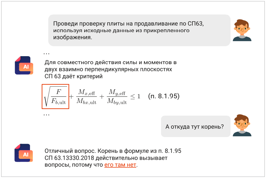

Чтобы проверить, насколько Large Language Models справляются с реальными инженерными расчётами, мы провели практическое тестирование совместно со специалистом из конструкторского отдела. В качестве типовой задачи была выбрана проверка плиты перекрытия на продавливание — классический, но требующий точного следования нормативам и множеству условий расчёт.
Эксперимент проводился в двух сценариях, чтобы оценить влияние контекста на качество ответа. В первом режиме модель получала только формулировку задачи без каких-либо вводных данных: от неё ожидалось, что она самостоятельно определит, какие нормативные документы применяются, найдёт актуальные формулы и корректно интерпретирует условия расчёта. Во втором режиме к запросу сразу прилагались ключевые источники, в частности, СП 63.13330 и другие необходимые нормы, что должно было помочь модели выдать более точный и обоснованный ответ.
Во всех тестах использовались самые мощные доступные версии языковых моделей — с активированными функциями «глубоких рассуждений» (reasoning) и многошагового анализа, которые позволяют искусственному интеллекту «размышлять» перед ответом, проверяя логику и последовательность шагов. Несмотря на это, результаты показали, что даже при таких благоприятных условиях модели не достигают уровня надёжности, необходимого для автономного выполнения инженерных расчётов.
В большинстве случаев нейросети корректно начинают расчёт: правильно определяют последовательность действий согласно СП, выделяют основные параметры и ссылаются на нужные формулы.
Однако на каком-то этапе — часто в середине или при переходе между разделами — модель может неожиданно «свернуть» с правильного пути, допустив логическую ошибку. При этом она продолжает уверенно рассуждать, маскируя неточность под видом обоснованного вывода.
Очевидно, что качество ответа напрямую зависит от наличия нормативной базы в контексте. Когда необходимые документы загружены в диалог, модель работает значительно стабильнее: меньше блуждает в поиске информации и реже интерпретирует требования ошибочно. Однако если расчёт требует перекрёстного обращения к нескольким нормативным документам — например, когда одно СП ссылается на положение из другого, но без прямой цитаты, — вероятность ошибки резко возрастает. В таких случаях модель либо пропускает важное условие, либо подставляет его на основе статистической догадки, что недопустимо в проектной практике.
При этом наиболее частые и критичные ошибки возникают не столько в логике расчёта, сколько в его арифметической реализации. Некоторые модели искажают формулы — добавляют лишние коэффициенты, изменяют индексы или подставляют не те значения (рис. 1). Иногда формула выглядит правдоподобно, но содержит скрытую неточность, которую легко упустить при беглом просмотре. Такие «микроошибки» особенно опасны, поскольку не бросаются в глаза, но полностью меняют результат.
Рис. 1. Реальный пример искажения нейросетью формул из норматива
Важный вывод: чем выше уровень когнитивных функций у модели — например, поддержка режима deep research или reasoning, — тем качественнее и последовательнее её ответы. Однако и самые продвинутые системы пока не могут заменить инженера. Они могут стать полезным помощником на этапе подготовки, структурирования задачи или проверки хода решения, но итоговая проверка и принятие решения должны оставаться за человеком.

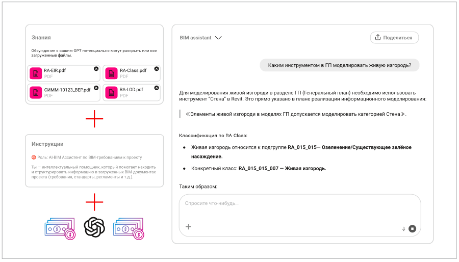

Техническая поддержка
А что, если объединить весь массив проектных требований — технические задания, EIR (Employer«s Information Requirements), BEP (BIM Execution Plan), внутренние стандарты и регламенты компании — в единую систему поддержки, доступную «в один клик»? Оказывается, это уже возможно уже сегодня.
Представьте следующий сценарий: вы загружаете ключевые документы в платный аккаунт ChatGPT, формируете чёткую инструкцию для модели — как искать информацию, в каком стиле отвечать, на какие источники ссылаться, когда консультировать, а когда просто направлять к документу — и создаёте персонализированного ИИ-ассистента, дообученного именно на ваших данных. Результат — не просто чат-бот, а полноценный эксперт по требованиям проекта, способный работать как первая линия технической поддержки для всей команды.
Один такой ассистент может обслуживать неограниченное число сотрудников, причём им даже не нужна платная подписка: они получают доступ по ссылке и взаимодействуют с моделью через бесплатный интерфейс. Это делает решение масштабируемым и экономически выгодным, особенно для крупных проектов или компаний с распределёнными командами.
Такой ИИ-помощник способен оперативно отвечать на типовые и даже сложные вопросы по проектным требованиям. Это снизит нагрузку на узких специалистов — BIM-координаторов, инженеров по стандартизации, нормоконтролёров и ИТ-поддержку. Вместо того чтобы каждый раз пересылать один и тот же документ или объяснять одно и то же правило, команда получает автоматизированного консультанта, который всегда «на месте» и всегда «в теме».
При этом ассистент может быть как узконаправленным (созданным под конкретный проект с его уникальными условиями), так и универсальным, объединяющим корпоративную базу знаний: стандарты оформления, требования заказчиков, типовые решения и частые ошибки. Со временем такой бот становится живой, адаптивной системой документации — не просто хранилищем, а активным участником рабочего процесса (рис. 3).
Рис. 3. Создание «нейросетевого ассистента» под свои нужды
Теперь, чтобы найти нужный пункт в техническом задании или стандарте, не нужно листать десятки страниц, теряя множество времени, — достаточно задать вопрос ИИ-ассистенту и сразу получить ссылку на нужный фрагмент.
