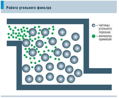

Вторая ступень: адсорбция органически растворимых соединений, соли хлора и тяжелых металлов при помощи угольного фильтра. Активированный уголь обладает очень большой площадью поверхности и высокой адсорбирующей способностью, т.е. возможностью этой поверхности захватить появившуюся поблизости молекулу из раствора.
Вода процеживается через угольный порошок, и большинство тяжелых молекул оседают на поверхности угля. Однако они никуда не исчезают и через некоторое время, когда поверхность наполняется адсорбированными молекулами, способность к очистке уменьшается.
Это определяет ресурс данного фильтра. Считается, что уголь из скорлупы кокоса обладает большей адсорбционной способностью (примерно в 4 раза), чем уголь, получаемый из древесины, поэтому он используется в большинстве фильтров.

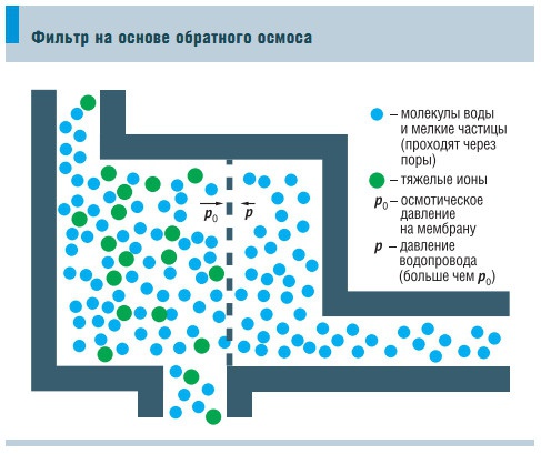

Технология обратного осмоса позволяет доочистить предварительно обработанную воду эффективнее, чем это возможно угольным фильтром. Дело в том, что эффективность адсорбции через уголь напрямую зависит от времени процеживания и нельзя удалить больше примесей, не увеличив время фильтрации.
В обратноосмотическом фильтре используется пористая мембрана, размер отверстий которой позволяет проходить только небольшим молекулам: воды, легких минеральных солей, кислороду.
С одной стороны мембраны — водопроводная вода, с другой — уже очищенная. Избежать прохождения уже очищенной воды в обратную сторону позволяет давление водопровода. При соблюдении этого условия происходит полная очистка. На практике такая система, конечно не идеальна, но обеспечивает очень высокую степень очистки.
Недостаток такой системы — высокая цена мембраны. Некоторые производители бутилированной воды утверждают, что вода, полученная методом обратного осмоса, аналогична дистиллированной. Это не так, потому что, во-первых, вода, проходя через мембрану, не претерпевает никаких изменений структуры, а, во-вторых, наряду с водой проходят и растворенный кислород, и минеральные соли.

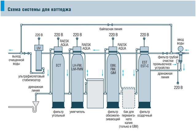

Можно назвать эти фильтры промежуточными между бытовыми и промышленными. Характерная деталь фильтров такого типа — аккумулятор давления. Вся поступающая вода сначала проходит механическую очистку.
Причем в отличие от большинства бытовых фильтров, система механической очистки полупромышленных фильтров дополнена системой дренажа. В неподготовленной воде содержание нерастворимых частиц может быть существенным, и обычный механический фильтр придется менять слишком часто. Промывка фильтра осуществляется периодическим прокачиванием через него в обратном направлении чистой воды.
Вода с вымытыми частицами при этом уходит в дренаж. Тем не менее фильтрующие вещества все же требуют периодической замены. Грубую очистку обычно производят алюмосиликатом, а частицы меньше 20 мк задерживаются специальным керамическим порошком.
Следующая ступень удаляет растворенные соли железа и марганца. В качестве фильтрующей среды используются вещества, включающие в свой состав двуокись марганца.
Она служит катализатором реакции окисления, и растворенные в воде железо и марганец выпадают в осадок, который задерживается в слое фильтрующей среды, а при обратной промывке вымывается в дренаж. В процессе окисления железа и марганца некоторые фильтры удаляют растворенный в воде сероводород.
Фильтрующая среда постепенно истощается и требует периодической регенерации перманганатом калия или замены. В первом случае предусмотрен специальный бак с регенерирующим растровом.
Для снижения жесткости вода проходит через ионнообменный фильтр, который попутно с солями жесткости удаляет также ионы некоторых тяжелых металлов. Регенерация этого фильтра происходит специальным солевым раствором.
Последний этап химической очистки — адсорбционный фильтр с углем. Процессы в нем аналогичны описанным выше в бытовых фильтрах, но в отличие от них фильтры для коттеджей бывают регенерируемыми.
Регенерация происходит путем обратной прокачки воды. Один из важных этапов — обеззараживание, ведь неподготовленная вода может содержать огромное количество болезнетворных бактерий. Химические технологии, применяемые для этого в бытовых фильтрах, слишком дороги. Стандартное решение — обеззараживание воды ультрафиолетом.
Вода прокачивается через прозрачную кювету, освещаемую ультрафиолетовой лампой. Срок действия такого фильтра практически не ограничен, и эта технология нашла широкое применение не только в коттеджных, но и в промышленных установках.
Если вы думаете, что на этом заканчивается водоподготовка, то вы ошибаетесь. Описанный выше процесс проходит вся вода, используемая в коттедже, а питьевая после всего этого должна еще пройти дополнительную доочистку обычным бытовым фильтром, вроде тех, что устанавливают в квартирах.
Здесь процесс можно немного упростить, ведь в воде уже нет солей железа, жесткости, бактерий. Осталось ее немного доочистить, и вы можете пить воду самого высокого качества!
