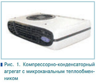

Рис. 1. Компрессорно-конденсаторный агрегат с микроканальным теплообменником

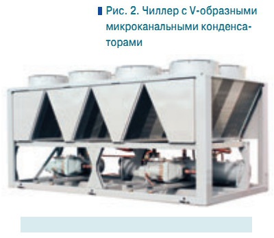

Рис. 2. Чиллер с V-образными микроканальными конденсаторами

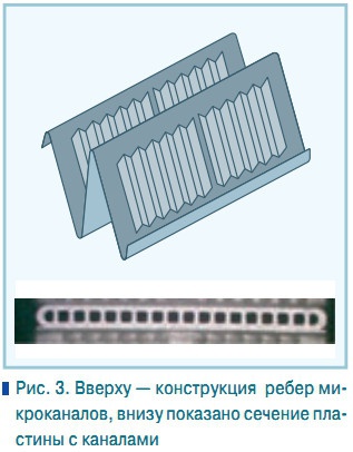

Рис. 3. Вверху — конструкция  ребер микроканалов, внизу показано сечение пластины с каналами

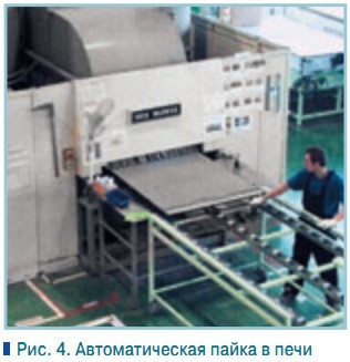

Рис. 4. Автоматическая пайка в печи

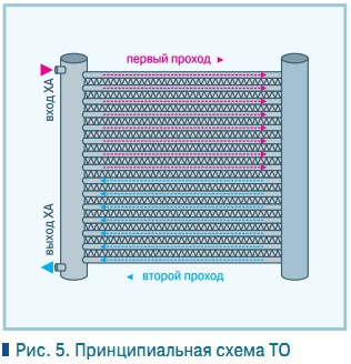

Рис. 5. Принципиальная схема ТО

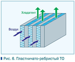

Рис. 6. Пластничато-ребристый ТО

ТО такого типа нашли применение при производстве компрессорно-конденсаторных агрегатов авторефрижераторов (рис. 1) и при производстве бытовых сплит-систем, а также и ХМ большой производительности. Например, компания Lennox выпустила опытный образец XM (Concept Chiller) с производительностью 240 кВт, построенный на спиральныхкомпрессорах (R410A), а Carrier (рис. 2) освоил выпуск ряда чиллеров (Aquaforce) с номинальной холодопроизводительностью — до 1700 кВт (R134a).
Рассмотрим подробнее конструкцию микроканального ТО.ТО состоит из трех основных элементов: пластин с каналами, полученными методом экструдирования, ребер между ними и двух коллекторов. Между трубами с хладагентом (ХА) расположены ребра, спрофилированные для увеличения теплопередачи. Труба для ХА — плоская с множеством параллельных микроканалов (рис. 3). При этом необходимо заметить, что толщина пластины с каналами составляет всего 1,3 мм, а диаметр канала— 0,79 мм.
Таким образом, достигается максимально развитая теплобменная поверхность при небольшом габарите изделия. Пайка ТО производится в печи с азотной средой (рис. 4), что повышает надежность аппарата из-за сокращения числа операций (в традиционных медно-алюминиевых ТО — 200–300 соединений, спаянных вручную). ТО (двухходовой) разделен на две части: при первом ходе происходит снятие перегрева нагнетаемого газа и его конденсация (рис. 5).
Во второй части происходит переохлаждение полученной жидкости. За счет малого диаметра каналов ТО имеет превосходные характеристики теплообмена со стороны ХА, при этом гидравлическое сопротивление сравнимо с классическим ТО. Со стороны воздуха теплообмен оптимизирован, благодаря увеличенной поверхности оребрения по сравнению с трубчаторебристым ТО; и, наконец, за счет паяного соединения снижено температурное сопротивление теплопередаче между ребром и трубой (в классическом ТО применяется механическое соединение «ребро–труба»).

Трудно представить работу микроканальных ТО в качестве испарителя. Попытки сделать алюминиевые пластинчато-ребристые воздухоохладители уже осуществляются. Внешне они напоминают пластинчато-ребристые ТО типа «воздух–воздух» (рис. 6). Габариты таких ТО меньше, чем у классических, но масса их велика из-за наличия дополнительных элементов жесткости для полостей с ХА.
Проблемы возникают с распределением кипящей жидкости внутри ТО. Но проблема должна быть решена, т.к.решили же ее в пластинчатых испарителях с помощью распределителей (дистрибьютеров).Также имеется проблема и с «захлебыванием» ТО от конденсата воды на внешней поверхности. Коэффициент теплоотдачи со стороны воздуха около 50 Вт/(м2 •К) при скорости воздуха 4,5 м/с. Таким образом, наблюдается серьезное наступление высокоэффективных компактных ТО в кондиционировании и холодильной технике по следующим причинам:
