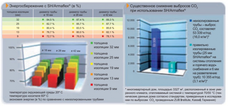

Часто ошибочно считается, что хорошо изолированная оболочка здания уже в достаточной мере предотвращает потери энергии, и что потери тепла технических установок не происходит. Однако, из-за незаизолированных трубопроводов и арматуры, в современных, хорошо заизолированных домах происходят большие потери энергии. Как показывает актуальное исследование фирмы Armacell (см. график «Энергосбережение с SH/Armaflex (в %)»), даже здесь, благодаря оптимальной изоляции отопительных трубопроводов и трубопроводов горячей воды, можно достичь значительной экономии энергии.
Вопреки широко распространенному мнению, результаты исследования однозначно показывают, что потери тепла из трубопроводов в хорошо заизолированных зданиях не могут быть полностью возобновимы, т.е. использоваться для отопления здания. В мягком европейском климате плохо заизолированные трубопроводы ежегодно обнаруживают до 40 % невозобновимых тепловых потерь от чистой потребности в тепле.
К удивлению, потери тепла в южных регионах Северной и Центральной Европы еще выше и составляют до 60 %. Это объясняется тем, что невозобновимые потери тепла происходят преимущественно из трубопроводов горячей воды летом, которые составляют до 100 %, поэтому эти трубопроводы должны изолироваться особенно тщательно.
Еще одно исследование было проведено совместно с институтом ZUB Kassel, Германия, и направлено выяснение, как изоляция трубопроводов влияет на снижение выбросов СО2 (см. график «Cущественное снижение выбросов СО2 при использовании SH/ Armaflex»). Предметом исследования был многоквартирный дом площадью 3327 м2, расположенный в зоне умеренного климата, отапливаемый системой с температурой 70/55 °С. В процессе исследования между собой сравнивались два варианта с разными уровнями изоляции:
  • оптимальная изоляция;
  • неизолированные трубы.
Как показывают графики, благодаря оптимальной изоляции трубопроводов в современных, хорошо заизолированных домах, можно достичь значительной экономии энергии, затрат и сокращения выбросов CO2. Изоляция трубопроводов является существенным фактором при снижении потребления энергии в строительном секторе и может способствовать (если она выполнена квалифицированно и с помощью правильных материалов) значительному сокращению всемирной потребности в энергии и минимизации эмиссии CO2.
