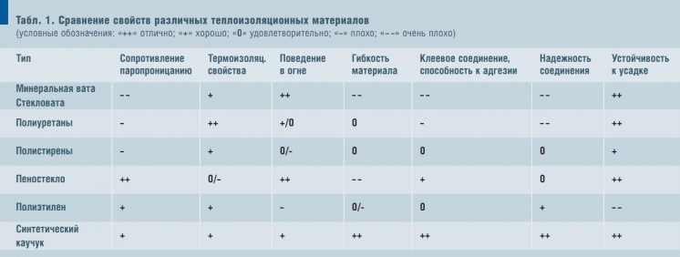

Табл. 1. Сравнение свойств различных теплоизоляционных материалов

Однако вернемся непосредственно к теплоизоляции и начнем со сравнения свойств различных материалов (табл. 1).
Проанализировав табл. 1, можно сделать следующие выводы:
1. Для изолирования холодных объектов — таких как холодильные системы, системы кондиционирования, холодного водоснабжения — целесообразно применять материалы из каучука. К их достоинствам можно отнести высокую способность к склеиванию, эластичность, высокое сопротивление паропроницанию (m), хорошее поведение в огне (как правило степень горючести Г1, т.е. материал слабогорючий, самозатухающий, не распространяющий пламени).
Применение материалов из вспененного полиэтилена на таких объектах мы вынуждены признать нецелесообразным, поскольку полиэтиленовая изоляция не спасает от образования конденсата. И хотя приходится слышать мнение о том, что все дело в неграмотном монтаже, тем не менее дело все-таки в особенностях самого материала. Теплоизоляционные материалы из вспененного полиэтилена любого производителя, как отечественного, так и импортного, подвержены усадке. Качественные материалы дают усадку примерно на 5–7%, а материалы похуже — до 15%. Эффект усадки вкупе с посредственной способностью к адгезии приводит к тому, что клеевые швы достаточно быстро разойдутся и водяные пары смогут проникнуть внутрь теплоизоляционного слоя. Поэтому некорректно говорить о значении коэффициента сопротивления паропроницанию m для материалов из вспененного полиэтилена. Значение m для самого материала может быть и не плохим, но для системы теплоизоляции в целом его рассматривать нельзя.
Также для изолирования холодных объектов нецелесообразно применять минеральную вату из-за высокой гигроскопичности и неудобства монтажа. Необходимо помнить, что увеличение влаги в материале на 1% увеличивает его теплопроводность на 6%. Избежать проникновения водяных паров можно с помощью прокладки специальных защитных слоев, что удорожает систему теплоизоляции и значительно увеличивает трудозатраты. Отчасти низкая стоимость минеральной ваты компенсирует ее недолговечность, но не на всех объектах допустимо ежегодно менять теплоизоляцию.
2. Для изолирования объектов с горячим носителем вполне допустимо применение как минеральной ваты, так и материалов из полиэтилена и синтетического каучука. Но и здесь существует ряд нюансов, которые необходимо учитывать при монтаже теплоизоляции. Для каждого типа материалов существуют температурные пределы применения. Для полиэтилена — 100°С, для каучуков — 150°С, а для минеральной ваты этот показатель достигает 700°С. Кроме того, необходимо отметить различную стойкость к строительным материалам. Так, полиэтилен не боится контакта со строительными смесями, что позволяет использовать его при прокладке внутри строительных конструкций, без использования защитного слоя. Немаловажно также принимать во внимание долговечность, стойкость к ультрафиолету, удобство монтажа и степь горючести (полиэтилен — Г2, каучук — Г1, минеральная вата — НГ).
