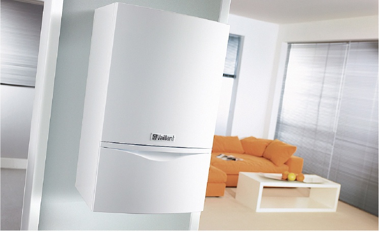

Газовые котлы
Газовое котельное оборудование сегодня является наиболее предпочтительным, потому что в России данный вид топлива в пересчете на стоимость выработанного тепла является самым дешевым. Техническое решение, основанное на газовом котле, позволяет организовать максимально комфортную и наиболее дешевую эксплуатацию. Другими преимуществами газовых котлов являются бесшумность их работы, управляемость, обеспечиваемая большим количеством регуляторов отопления, которые выпускаются производителями котельного оборудования. Кроме того, газовые агрегаты позволяют строить каскадные схемы котельных, управлять теплом по дневному и недельному графику, обеспечивают энергоэффективность, в связи с использованием технологии конденсации, а также применением модулирующих горелок, которые экономят большое количество топлива.

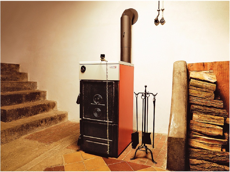

Твердотопливные котлы
Это, пожалуй, самый простой и относительно недорогой вид котлов. Он подойдет тем, кто имеет опыт «общения» с русской печью или готов к «романтике» вроде постоянной закладки дров или угля, чистки котла, легкого запаха дыма в помещении. Однако этот вид отопительного оборудования станет уместным решением, например, в тех случаях, когда необходимо обеспечить отопление на даче, куда ее владелец приезжает изредка и не готов тратить деньги на покупку дорогостоящего оборудования, а также доставку топлива. Основной недостаток данного решения — невозможность построить автономную систему отопления (за этим котлом придется следить).
