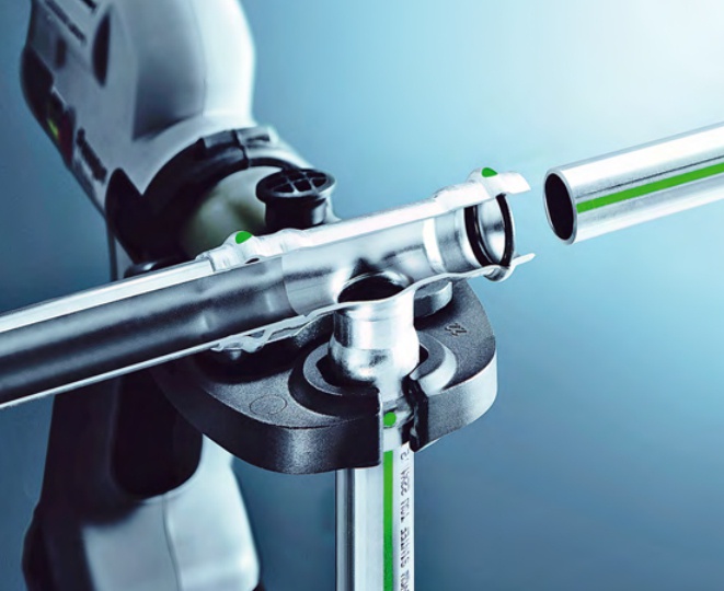

Пламя горелки может повредить стены или предметы интерьера, находящиеся вблизи от обрабатываемого соединения труб. Пресс-технология, напротив, обеспечивает быстрый монтаж без использования открытого пламени. В ее основе — принцип механического соединения элементов: фитинг обжимают вокруг трубы, и синхронная деформация надежно скрепляет их. При этом уплотнительное кольцо оказывается зажато между трубой и фитингом, обеспечивая герметичность. Пресс-соединения — неразъемные, они не требуют обслуживания и наблюдения в процессе эксплуатации.
К ним не нужно обеспечивать доступ, а потому трубопроводы на пресс-фитингах допускают скрытую прокладку в каналах внутри стен и пола. Технология позволяет сперва наживить трубопроводную систему целиком, а затем при помощи пресс-инструмента быстро обжать все соединения. Прессклещи обжимают фитинг за несколько секунд. Для пресс-систем Viega специально разработан профессиональный гидравлический пресс-инструмент, а пресс-фитинги с двойным контуром обжатия обеспечивают непревзойденную надежность.
Автоматика инструмента контролирует процесс обжатия на всех его стадиях, а в случае возникновения ошибки — сигнализирует об этом. Влияние человеческого фактора на качество соединений в таких условиях практически отсутствует. Для обжатия фитингов достаточно одного пресс-инструмента, который занимает меньше места, чем сварочный аппарат. Небольшие размеры инструмента облегчают монтаж даже в стесненных условиях. Набор насадок позволяет обжимать пресс-системы Viega всех существующих диаметров. Прессинструмент Viega отличается безопасной работой, а научиться обращаться с ним любой монтажник может за считанные минуты.
Работа без ошибок
Качественный монтаж играет немаловажную роль в надежности и долговечности трубопроводов. Это касается и пресс-систем, поскольку они могут быть проложены без доступа к соединениям, а потому нужно исключить даже малейший риск возникновения протечки. Viega применяет в своих продуктах ряд технологий, сводящих к минимуму риск ошибок при монтаже. Viega специально разработала конструкцию пресс-фитингов с цилиндрическими направляющими перед уплотнительным кольцом.
Направляющие препятствуют перекосу трубы, вставляемой в фитинг, и защищают уплотнительное кольцо от возможных повреждений. Кроме того, конструкция позволяет обжимать фитинг одновременно с двух сторон, перед уплотнительным кольцом и после него, что придает соединению дополнительную прочность. Особое внимание компания Viega уделила проблеме контроля качества соединений. В ситуации, когда нужно обжать много фитингов, легко по недосмотру не опрессовать один или несколько из них.
Проверять каждое соединение после монтажа по характерным следам от пресс-инструмента неудобно, а гидравлическое испытание при некоторых обстоятельствах может не выявить сразу необжатый фитинг. Чтобы исключить подобные случаи, Viega внедрила в пресс-фитингах своего производства технологию SC-Contur — «контур безопасности». Под уплотнительным кольцом располагается микропаз, сделанный в металле. Когда фитинг не обжат, паз остается открытым, поэтому при гидравлическом испытании такой фитинг гарантированно потечет.
В свою очередь, после обжатия фитинга микропаз полностью закрывается, а соединение становится герметичным. При помощи SC-Contur легко находить необжатые соединения и устранять ошибки монтажа.
