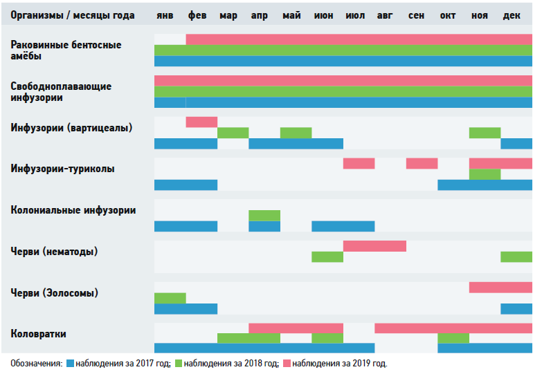

В процессе исследований видового состава были определены доминирующие группы в биоценозе. Виды, численность которых по методике О. Г. Никитиной оценивалась в четыре-пять баллов, и они были причислены к доминирующим. Доминирующие группы в биоценозе активного ила в течение 2017–2019 годов приведены на рис. 2. Из рис. 2 наглядно видно, что основными группами микроорганизмов в активном иле являются бентосные раковинные амёбы, инфузории и коловратки.
Рис. 2. Доминирующие группы в биоценозе активного ила
Было подсчитано, сколько месяцев в течение года виды имели значение численности в четыре-пять баллов. Это значение определили как коэффициент доминирования вида в течение года. Подсчитанное значение для 2016, 2017, 2018 и 2019 годов составило для раковинных бентосных амёб — 5–8, свободноплавающих инфузорий — 4–8, прикреплённых инфузорий — более трёх, коловраток — 3–7. Такие значения коэффициента подтверждают, что биоценоз аэротенков представлен следующими доминирующими группами микроорганизмов: бентосными раковинными амёбами, свободноплавающими и прикреплёнными инфузориями, коловратками.
Можно утверждать, что для аэротенков характерен тестациево-цилиатно-ротаторный комплекс, рассматриваемый и в исследованиях других авторов. Этот комплекс наиболее устойчив к поступающим сточным водам, включая токсичные. Такой комплекс соответствует зрелому активному илу, сформированному в плотные, крупные хлопья. Именно с таким активным илом достигается наивысшая степень очистки стоков от соединений азота, легкои трудноокисляемой органики, нефтепродуктов и тяжёлых металлов.

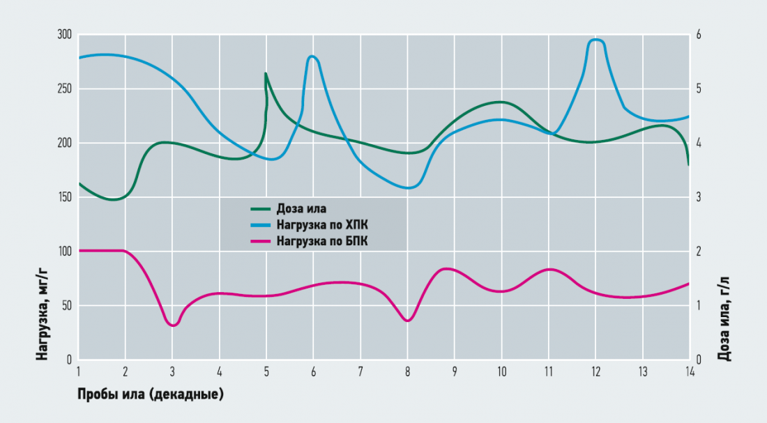

Для определения основных факторов, влияющих на видовой состав биоценоза активного ила аэротенков продлённой аэрации, выполнен график изменения нагрузок по БПК и ХПК, взвешенным веществам, изменению дозы ила за 2017–2019 годы. Полученные значения сравнивались с таблицей доминирующих видов в течение месяца, года. Были определены пять характерных периодов в течение этих лет. В каждый из периодов значения нагрузок и дозы ила были разные по величине, отличаясь друг от друга в разы, но в течение периода незначительно изменялись от какого-то среднего значения. На рис. 3 и 4 представлены два из них.

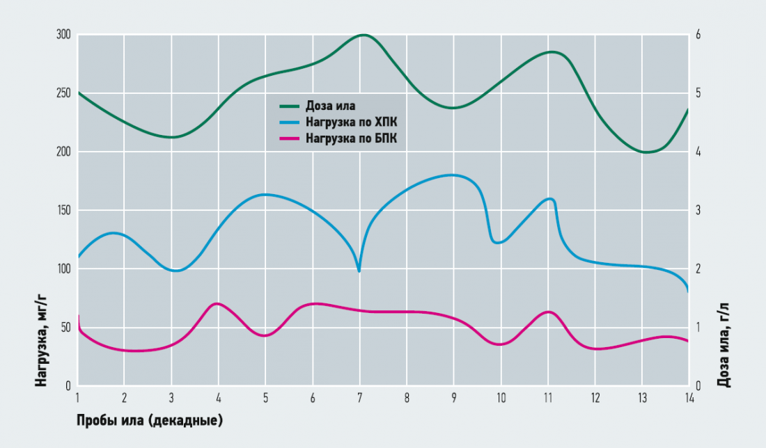

В первом полугодии 2017 года средняя нагрузка по ХПК составляла 110–130 мг на 1 г. в сутки, нагрузка по БПК — 50 мг на 1 г. в сутки, доза ила — от 4,5–5,5 г/л. Соотношение нагрузки по ХПК к нагрузке по БПК не превышает 2,5. В биоценозе доминируют раковинные амёбы двух-трёх видов, свободноплавающие, прикреплённые и прикреплённые колониальные инфузории, коловратки двух видов. В первом полугодии 2019 года средняя нагрузка по величине ХПК составила 220–230 мг на 1 г. в сутки, по БПК — 45 мг на 1 г. в сутки, доза ила — 3,5–4,5 г/л. Соотношение нагрузки по ХПК к нагрузке по БПК — более 3,5. В биоценозе доминируют раковинные амёбы двух видов, из инфузорий — аспидиски, коловраток — один вид. Во втором полугодии снизилась нагрузка по ХПК до 80 мг на 1 г. в сутки, нагрузка по БПК не изменилась. Соотношение нагрузки по ХПК к нагрузке по БПК снизилось до 2,3. Увеличилось число доминирующих видов раковинных амёб и инфузорий, коловраток до трёх видов.

Можно сделать следующие выводы. В первую очередь видовое разнообразие биоценоза активного ила зависит от соотношения нагрузки по ХПК к нагрузке по БПК при любых значениях дозы ила в пределах от 3,5 до 6 г/л и любых значениях нагрузки по БПК в пределах от 35 до 120 мг на грамм в сутки. Чем больше соотношение нагрузки по ХПК к нагрузке по БПК превышает 2,5, тем беднее видовое разнообразие биоценоза. И при значении соотношения 3,5–4 в биоценозе остаётся два доминирующих вида раковинных амёб и один-два доминирующих видов свободноплавающих инфузорий, а коловратки отсутствуют.

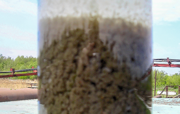

Повышение нагрузки по легкоокисляемой органике приводит к увеличению количества актиномицетов до двух-трёх баллов, но всегда ниже порогового значения (15 млн на 1 г). Увеличение количества бентосных раковинных амёб при наших нагрузках (150–300 мг на грамм ХПК в сутки) не приводит к превышению порогового значения их численности (4,7 млн на 1 г). Однако позволяет уже в первый период аэрации судить о поступлении промышленного стока. Поступление промышленных сточных вод, кроме азота аммонийного, тоже не приводили к превышению порогового значения численности групп биоэстиматоров.
Фото 3. Образование бланкита из флокул зрелого ила при отстаивании
