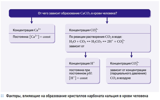

Факторы, влияющие на образование кристаллов карбоната кальция в крови человека

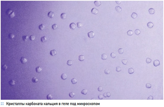

Кристаллы карбоната кальция в геле под микроскопом

Если предположить, что данное условие влияет на образование патогенных биоминералов в организме человека [3], то одна из основных задач климатических систем — не допустить выполнения условия эквивалентности в организме человека. Другая задача — не допустить появления респираторного ацидоза [2]. Если снижение концентрации СО2 в помещении возможно организовать за счет воздухообмена, то влиять на концентрацию ионов [Me+] в этих же помещениях можно различными способами.
Для этого необходимо знать зависимость изменения концентрации химических соединений, находящихся в воздухе помещения, от расхода наружного воздуха с учетом химического состава атмосферного воздуха (аналог уравнения диффузии). Установлена эта зависимость или нет, автору не известно, но без нее управлять концентрациями в помещении будет невозможно.
К большому сожалению, практически не изучено, каким образом концентрации в воздухе помещения СО2, ионов [Me+] и изменение концентрации бикарбоната в крови человека могут влиять на образование патогенных биоминералов, особенно активных органоминеральных агрегатов (ОМА). Поэтому на сегодняшний день неизвестно, каким образом и на какие конкретные параметры воздуха следует влиять, чтобы управлять процессами образования — не только биоминералов в организме человека, но и дополнительных химических соединений на высокоразвитой поверхности внутри помещений.
Следовательно, на сегодняшний день проблематично определить норму воздухообмена. Другими словами, теория обеспечения приемлемого качества воздуха пока существует только на тех или иных упрощенных примерах, в то время как воздух может влиять на человека таким образом, что в результате в его организме могут произойти необратимые изменения, и ни один врач не сможет оказать помощь.
