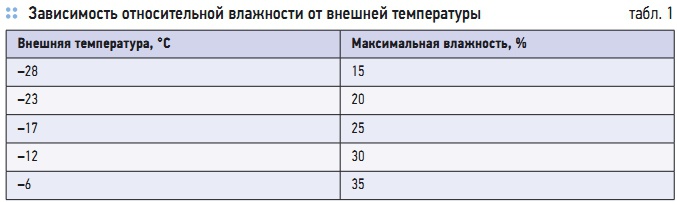

Табл. 1. Зависимость относительной влажности от внешней температуры

В условиях резко континентального климата, к сожалению, не удается поддерживать влажность в помещении в указанных выше пределах. Причиной этому является то обстоятельство, что при низких внешних температурах все поверхности, включая оконные, должны быть выше точки росы. В противном случае на стенах и стеклах будет выделяться вода, что в свою очередь может привести к появлению плесени. Поэтому влажность в помещении необходимо снижать по мере снижения уличных температур. Рекомендуется зависимость относительной влажности от внешней температуры, приведенная в табл. 1.
