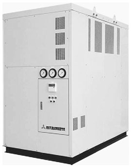

Другое дело — тепловые насосы промышленного назначения, которые в недалекой перспективе имеют все шансы получить в нашей стране широкое распространение, поскольку менее зависят от внешних условий и дают существенный реальный экономический эффект. Один из самых востребованных продуктов корпорация MHI в промышленном сегменте — водоводяные тепловые насосы серии ETW. Изначально тепловой насос серии ETW был разработан MHI по заказу корпорации Sony для завода по производству полупроводниковых микросхем. Предприятию требовалась горячая вода с температурой 80 °C для технологического процесса очистки готовых микросхем. В то же время, от другого технологического процесса оставалась оборотная вода с температурой 30 °C. В целях повышения энергоэффективности производства возникла идея утилизировать тепло оборотной воды (ранее оно просто сбрасывалось в окружающую среду) для нагрева воды для процесса очистки. По такому техническому заданию корпорацией Mitsubishi Heavy Industries, Ltd., был создан водоводяной тепловой насос серии ETWH. По своей сути это не что иное, как реверсивный чиллер (работающий по обратному циклу Карно) со специально оптимизированным холодильным контуром на основе центробежного компрессора. Холодильный контур разработан с прицелом на то, чтобы получать максимально высокую температуру нагреваемой воды ценой небольшого снижения энергоэффективности. Впоследствии инженеры MHI разработали тепловой насос серии ETWL. Это аналогичная машина с более широким диапазоном рабочих температур греющей и нагреваемой воды, предназначенная уже для широкого круга потребителей.
Тепловые насосы MHI: энергосбережение промышленного масштаба. 4/2012. Фото 1

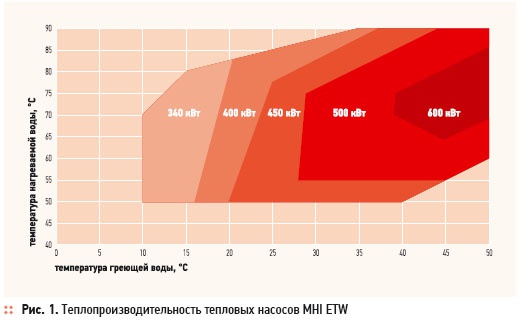

Из графика (рис. 1) можно понять, в каком диапазоне условий может работать ETW. Очевидно, что при достаточно низкой температуре греющей воды одновременно с горячей можно получать и холодную воду.

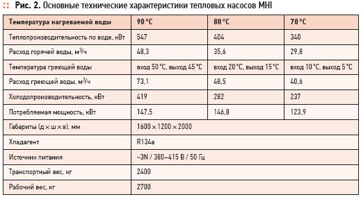

В таблице (рис. 2) приведены характеристики теплового насоса серии ETWL. Видно, что в зависимости от сочетания температур греющей и нагреваемой воды машина может иметь разную производительность: от 340 до 600 кВт. Коэффициент энергоэффективности при номинальных параметрах (греющая вода 20 °C, нагреваемая 80 °C) составляет 3,71, т.е. на один киловатт затрачиваемой электроэнергии можно получать до 3,7 кВт тепла.

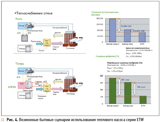

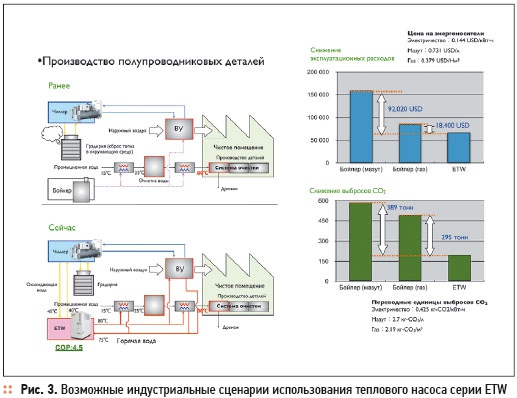

На рис. 3 и 4 можно видеть возможные сценарии использования теплового насоса серии ETW. В обоих случаях тепловые насосы используются для замены бойлеров. Используя тепло имеющейся на объектах оборотной воды, тепловые насосы нагревают воду до нужной температуры с высокой энергоэффективностью. Помимо повышения энергоэффективности, отказ от бойлеров на газе или жидком топливе позволяет существенно снизить выбросы углекислого газа в атмосферу, что для промышленного предприятия означает существенную экономию на налогах. Оценка годового экономического эффекта от внедрения теплового насоса в производственный процесс также видна на рис. 3 и 4. Расчет эффекта произведен для примера, исходя из японских цен на электричество и энергоносители.
