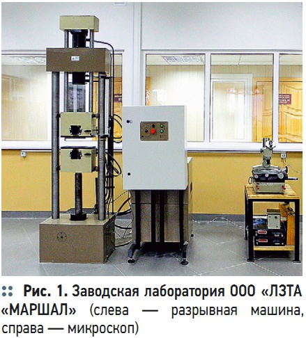

Рис. 1. Заводская лаборатория ООО «ЛЗТА «МАРШАЛ»

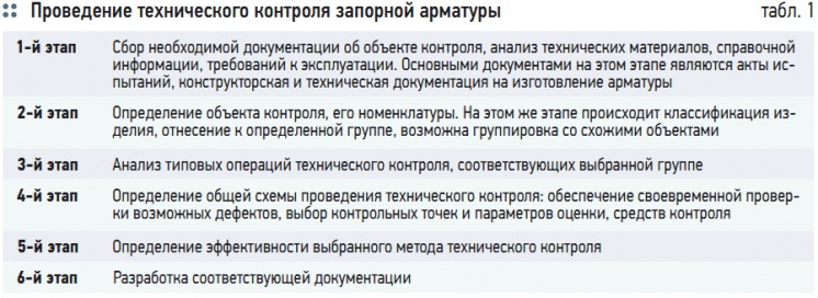

Табл. 1. Проведение технического контроля запорной арматуры
Классификация технического контроля включает в себя входной, операционный и приемочный виды контроля; визуальный и измерительный; а также другие виды и способы. Очередность проведения данного комплекса мероприятий можно представить следующим образом (табл. 1). При визуальном контроле проводится проверка соответствия арматуры спецификации и другой необходимой технической документации; наличия маркировки; отсутствия на корпусе повреждений, трещин или коррозии; наличия защитного покрытия на поверхности изделия; состояния сварных швов.

А масса арматуры определяется при проведении периодических испытаний путем взвешивания на весах по ГОСТ 29329, как среднее значение трех результатов взвешиваний. В заводских лабораториях также проводятся испытания материалов на разрыв, на ударную вязкость, испытания на стойкость к коррозии, металлографические исследования, измерения толщин покрытий арматуры. Одним из этапов контроля является определение ее герметичности.
