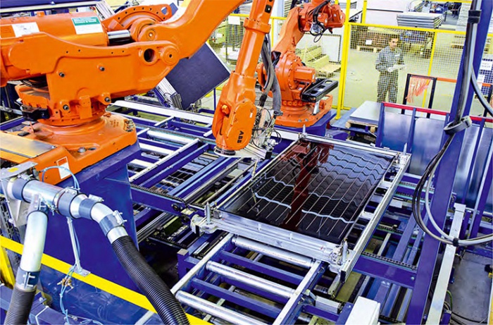

Системы солнечного теплоснабжения «Майбес». 2/2011. Фото 1

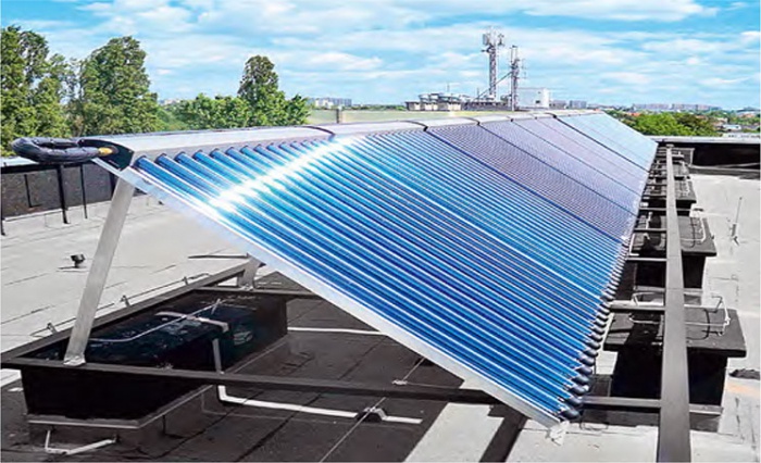

Системы солнечного теплоснабжения «Майбес». 2/2011. Фото 2
Солнечный коллектор «Майбес» благодаря своей внутренней конструкции использует для приготовления теплоносителя практически весь спектр солнечного излучения. В безоблачную погоду наиболее интенсивно ультрафиолетовое излучение, которое эффективно разогревает теплоноситель. В пасмурную погоду за счет преломления солнечных лучей преобладает инфракрасное излучение, и хотя оно менее мощное, чем ультрафиолетовое, но позволяет коллекторам не только устойчиво работать, сохраняя значительный запас мощности, но и нагревать теплоноситель для приготовления горячей воды!
Солнечные панели с помощью специальных креплений устанавливаются на плоской крыше или площадке около дома, на наклонной крыше или стене здания, а также могут монтироваться непосредственно в крышу. При размещении коллекторов необходимо учитывать широту местности, ландшафт и застройку близлежащей территории, оптимальная ориентация — южная, отклонение от нее ведет к значительному уменьшению эффективности работы солнечной панели. Например, отклонение плоской панели от южной ориентации на восток до 15° ведет к уменьшению прихода солнечной радиации на 5 %, а на запад до 30° — на 10 %.
Эффективность работы всей гелиосистемы здания в значительной степени зависит от эффективности работы солнечной панели, т.к. чем больше солнечной энергии поглотит коллектор, и чем меньше ее потеряет, тем эффективнее будет работать система. Величина КПД солнечного коллектора зависит от ряда величин, в зависимости от конкретных условий эксплуатации. Например, чем ниже требуемая температура нагрева, тем выше КПД. Также на эффективность работы коллектора значительно влияет разница температур поверхности коллектора и окружающей среды, — чем меньше разница температур, тем меньше теплопотери, а следовательно, и выше КПД.

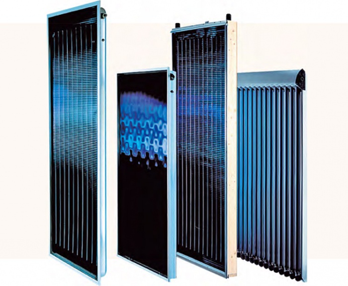

Системы солнечного теплоснабжения «Майбес». 2/2011. Фото 3
