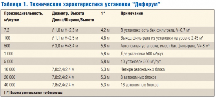

Таблица 1. Техническая характеристика установки “Деферум”

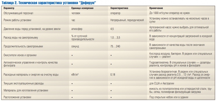

Таблица 2. Техническая характеристика установки “Деферум”

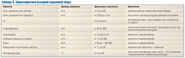

Таблица 3. Характеристика исходной подземной воды:

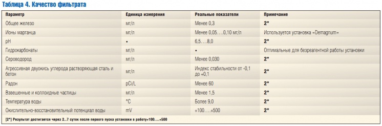

Таблица 4. Качество фильтрата
