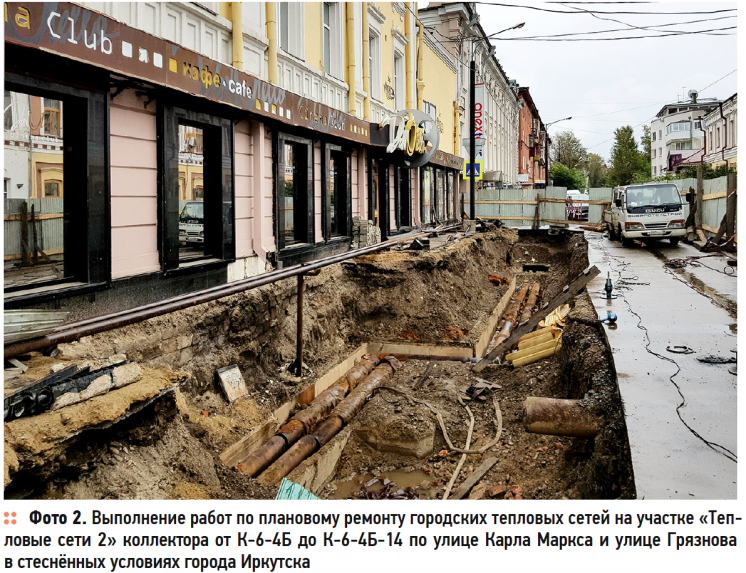

Теплоснабжающие организации, как правило, производят капитальный ремонт тепловых сетей с 100%-й заменой железобетонных лотков и плит перекрытия; работы ведутся в стеснённых условиях городской застройки (фото 2).

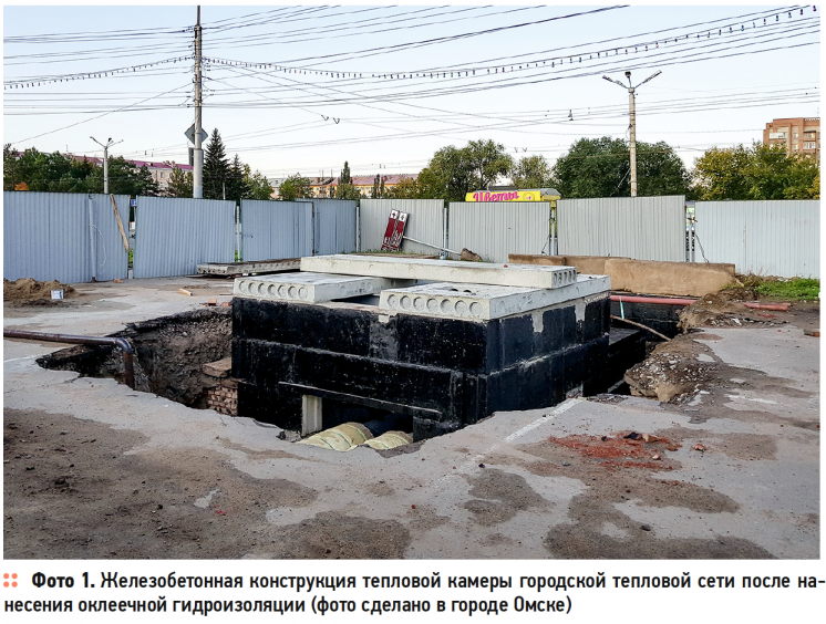

Важно ответственно производить выбор железобетонных элементов на этапе проектирования, формирования закупочной документации и осуществления приёмо-сдаточного контроля.
Например, плита типа ПК (межэтажная пустотная) используется при строительстве зданий и павильонов и не подходит для перекрытия тепловых камер и каналов. Для этой задачи предназначены плиты типа ВП или ПТ, они менее подвержены механическим воздействиям (не проламываются от движения автомобилей и строительной техники), меньше напитываются влагой.

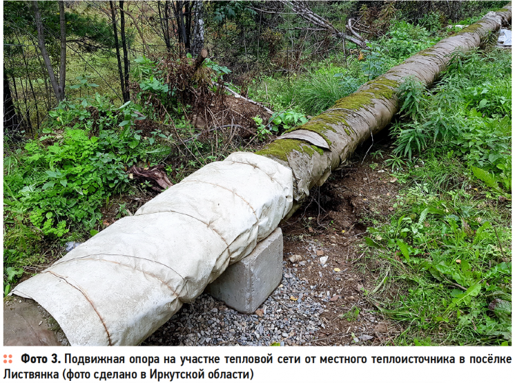

При выполнении работ по капитальному ремонту и реконструкции тепловых сетей, лежащих на эстакадах, контроль осадки высоких опор в критически важных местах производится с установкой реперных точек. Для исключения действия дополнительных механических нагрузок на трубопроводы важно контролировать состояние подвижных опор (рис. 3) и их плотное прилегание к конструкциям теплопровода.
