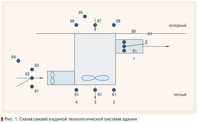

Рис. 1. Схема связей в единой технологической системе здания

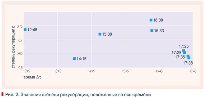

Рис. 2. Значения степени рекуперации, положенные на ось времени

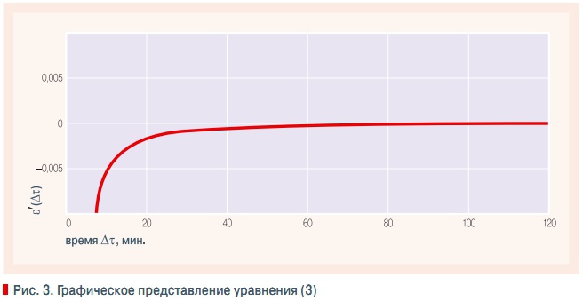

Рис. 3. Графическое представление уравнения (3)

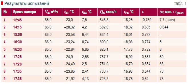

Табл. 1. Результаты испытаний

Условия эксперимента (рис. 1):
  • вывод температуры с термопар на приборную стойку;
  • изменение расхода воздуха крыльчатым анемометром и электронным секундомером;
  • изменение влажности в теплом отсеке психрометром Августа;
  • возможность визуального контроля за образованием и оттаиванием «шубы» инея ввиду того, что патрубок выхода удаляемого воздуха был расположен в теплом отсеке климатической камеры.
Средствами автоматизации климатической камеры температуры в холодном и теплом отсеке поддерживались соответственно в районе 18 °C и –22 °C, а относительная влажность в теплом отсеке на уровне 70 %. Результаты испытаний с отметками по времени приведены в табл. 1. Там же (две крайние справа колонки) указаны значения степени рекуперации ε для каждой точки замера и время Δτ, прошедшее до момента данного замера от начала включения рекуператора.
Однако, для времени 14:15 в последней колонке приведено не время, а расчетная степень рекуперации, причины чего пояснены чуть ниже, а для времени 15:00 соответствующая клетка в последней колонке не заполнена вовсе в связи минутному временному интервалу (персонал не знал, что время тепловой инерции рекуператора «ТеФо» чрезвычайно мало и не превышает одной-двух минут). 2. С 13:00 до 14:00 у обслуживающего климатическую камеру персонала был обеденный перерыв, в связи с чем следующий замер был произведен в 14:15.
При предварительной обработке полученных в ходе этого замера данных выявилось весьма существенное снижение степени рекуперации. Предположение об образовавшейся за полтора часа «шубе» подтвердилось визуально — трубки на выходе из рекуператора воздуха теплого отсека оказались покрыты не толстым, но заметным даже при поверхностном осмотре слоем инея.
Было принято решение включить режим оттайки (кнопка «оттайка», как было отмечено выше, в прежние годы по умолчанию устанавливалась на всех экземплярах рекуператоров). 3. В 15:00 рекуператор после визуального осмотра, показавшего отсутствие слоя инея на наружных рядах трубок, но наличие на них капель влаги, причем кое-где коагулирующих в сплошную водяную пленку, был включен в работу, и через несколько минут производился замер параметров.
Обработка полученных в ходе этого замера данных показала, что степень рекуперации заметно выросла по сравнению с предыдущим измерением, но оказалась все же ниже первоначально зафиксированной. Испытатели вновь осмотрели трубки в районе выходного патрубка и обнаружили, что не все капельки влаги испарились и были унесены потоком воздуха, на что испытатели рассчитывали, а, из-за малой степени тепловой инерции, частично замерзли, при этом имевшаяся кое-где водяная пленка превратилась в ледяную корочку.
Было принято решение повторно включить режим оттайки. 4. В 16:30 после тщательного визуального осмотра теплопередающих трубочек в районе выходного патрубка, показавшего полное отсутствие на поверхности трубочек не только инея, но и влаги, рекуператор включен в работу, и спустя 2–3 мин. был проведен замер параметров. Необходимо подчеркнуть, что после полной оттайки рекуператора в его корпусе практически не было обнаружено талой воды (визуально было установлено наличие примерно 3–5 мл воды).
Как и предполагалось, с тем, что параметры этой точки были достигнуты в результате неполной оттайки, начатой с некоторой произвольной степени намерзания инея. Степень рекуперации (по сути — степень энергосбережения рекуператора) рассчитывалась как отношение разности температур холодного воздуха на входе и выходе (абсолютное значение нагрева холодного воздуха) к разности температур холодного и теплого воздуха на входах в рекуператор:

Однако, если на ось абсцисс нанести засечки во времени, позволяющие соотнести ту или иную точку с особенностями съема параметров в этой точке благодаря учету дополнительной информации о режиме проведения испытаний (на рис. 2 эти засечки уже нанесены и располагаются около соответствующих точек), то этот разброс уже становится не хаотическим, а детерминированным. Дополнительная информация о режиме проведения испытаний такова.
1. В 12:45 группа испытателей прибыла на стенд в заранее обусловленное время и обнаружила рекуператор уже функционирующим. Был осуществлен замер. По словам персонала, обслуживающего климатическую камеру, они включили рекуператор примерно за 10 мин. до назначенного времени, чтобы убедиться в работоспособности средств измерения, и к моменту начала испытаний уже прошло время тепловой инерции, обычно принимаемое равным примерно 10-минутному временному интервалу (персонал не знал, что время тепловой инерции рекуператора «ТеФо» чрезвычайно мало и не превышает одной-двух минут).
2. С 13:00 до 14:00 у обслуживающего климатическую камеру персонала был обеденный перерыв, в связи с чем следующий замер был произведен в 14:15. При предварительной обработке полученных в ходе этого замера данных выявилось весьма существенное снижение степени рекуперации. Предположение об образовавшейся за полтора часа «шубе» подтвердилось визуально — трубки на выходе из рекуператора воздуха теплого отсека оказались покрыты не толстым, но заметным даже при поверхностном осмотре слоем инея. Было принято решение включить режим оттайки (кнопка «оттайка», как было отмечено выше, в прежние годы по умолчанию устанавливалась на всех экземплярах рекуператоров).
3. В 15:00 рекуператор после визуального осмотра, показавшего отсутствие слоя инея на наружных рядах трубок, но наличие на них капель влаги, причем кое-где коагулирующих в сплошную водяную пленку, был включен в работу, и через несколько минут производился замер параметров. Обработка полученных в ходе этого замера данных показала, что степень рекуперации заметно выросла по сравнению с предыдущим измерением, но оказалась все же ниже первоначально зафиксированной. Испытатели вновь осмотрели трубки в районе выходного патрубка и обнаружили, что не все капельки влаги испарились и были унесены потоком воздуха, на что испытатели рассчитывали, а, из-за малой степени тепловой инерции, частично замерзли, при этом имевшаяся кое-где водяная пленка превратилась в ледяную корочку. Было принято решение повторно включить режим оттайки.
4. В 16:30 после тщательного визуального осмотра теплопередающих трубочек в районе выходного патрубка, показавшего полное отсутствие на поверхности трубочек не только инея, но и влаги, рекуператор включен в работу, и спустя 2–3 мин. был проведен замер параметров. Необходимо подчеркнуть, что после полной оттайки рекуператора в его корпусе практически не было обнаружено талой воды (визуально было установлено наличие примерно 3–5 мл воды). Как и предполагалось, оттайка произошла через процесс сублимации, и молекулы воды, срываемые с верхних, нагреваемых потоком теплого воздуха слоев «шубы», были подхвачены турбулентным потоком воздуха и вынесены за пределы рекуператора.
5. В 16:33, в 17:25, в 17:28, в 17:35 и в 17:38 осуществлялся последовательный съем данных с работающего рекуператора.
6. В 17:45 у сотрудников испытательного стенда завершился рабочий день.
Из рассмотрения графика видно, что степень рекуперации возрастала после оттайки и снова падала после включения рекуператора в работу. Но то, что это падение происходило существенно не равномерно, а с меняющейся во времени динамикой, становится очевидным, если, глядя на график, рассматривать только точки, лежащие правее отметки 16:30, т.е. анализировать только те значения, которые были получены с момента включения полностью оттаявшего и осушенного рекуператора до его остановки без каких-либо вмешательств в его работу (аналог его функционирования на объекте).

Для этого уравнение (2) было продифференцировано по времени и получено выражение (3), задающее вид искомой зависимости:
где εʹ — первая производная степени рекуперации по времени. Уравнение (3) графически представлено на рис. 3. Из рассмотрения рис. 3 видно, что наиболее стремительно степень рекуперации в эксперименте падала на протяжении первых 10–15 мин. с момента включения изделия в работу, затем наступает переходный период, в течение которого происходит быстрое уменьшение скорости падения степени рекуперации.
Этот период длится примерно до отметки 30–35 мин. После него наступает достаточно длительный период псевдостабилизации, измеряемый уже не минутами, а часами, на протяжении которого продолжается, но уже очень медленно, снижение тепловой эффективности рекуператора. Таким образом, можно сделать вывод, что при условиях, близких к условиям эксперимента (что особенно важно подчеркнуть — в эксперименте поддерживалась неестественно высокая для зимних условий относительная влажность в помещении), надо либо каждые 25–30 мин. включать режим оттайки, если важно сохранить максимальную степень рекуперации, либо же, если вполне устраивает снижение степени рекуперации от 75 % до уровня в 60 %, но есть необходимость сохранять расчетный расход поступающего через рекуператор воздуха, прибегать к режиму оттайки достаточно редко (например, один раз в 4 ч или даже один раз в 8 ч).
