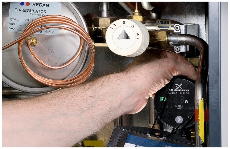

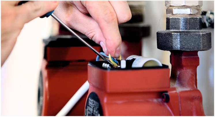

Ошибка №3: Отказываться от насосов
Современные котлы, помимо автоматики, систем безопасности и расширительного бака, оснащены встроенным циркуляционным насосом, при помощи которого теплоноситель циркулирует через теплообменник котла и радиаторы. В большинстве качественных котлов используются насосы компании Grundfos, имеющие керамический вал, что делает оборудование более надёжным в сравнении с другими аналогами, представленными на рынке. Особенно это отличие проявляется в системах, где теплоноситель «не идеален» и в нем могут попадаться частички накипи, ржавчины и другие включения.
Учитывая всё вышесказанное, у не обладающего инженерными знаниями домовладельца может создаться впечатление, что укомплектованный котёл отопления достаточно просто включить в систему, и она будет работать вообще без проблем. Это, в принципе, верно для индивидуальной системы отопления в квартире, но при теплоснабжении коттеджа встроенное в котёл оборудование порой не может обеспечить прокачку всего объёма теплоносителя через всю систему отопления частного дома. Именно поэтому в большинстве случаев не обойтись без дополнительного внешнего циркуляционного насоса.
«Если в системе отопления предусмотрено автоматическое регулирование температуры в помещении посредством терморегуляторов, рекомендуется устанавливать насосы Alpha2, которые благодаря режиму AUTOadapt сами выбирают оптимальный режим работы и корректируют его по мере изменения потребностей системы. Например, если котёл переходит в экономичный режим с пониженной температурой теплоносителя, насос регистрирует изменение температуры теплоносителя, и, благодаря функции “ночной режим”, частота вращения двигателя автоматически уменьшается до необходимой величины, — рассказывает Екатерина Семенова, инженер Департамента бытового оборудования компании “Грундфос”. — Интеллектуальное частотное регулирование и продуманная конструкция ротора делают насос очень экономичным — в год он потребляет всего 44 киловатт-часа, а стандартные насосы “тратят” до 350 киловатт-часов в год. Кроме того, насосы серии Alpha2 не требуют технического обслуживания и отличаются небольшими габаритами».
