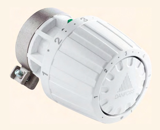

Как показывает практика, на сегодняшний день существует только одно решение, позволяющее обеспечить действительно эффективное регулирование на уровне конечного потребителя: специально созданные для этой цели автоматические радиаторные терморегуляторы. Только они способны автоматически поддерживать в помещении заданную температуру. Однако, терморегулятор терморегулятору рознь. Принцип работы этих устройств весьма прост.
Они состоят из двух основных частей — клапана и термостатической головки. Клапан монтируется в подающем трубопроводе непосредственно перед отопительным прибором (в случае с однотрубной системой — между байпасом и отопительным прибором). На него устанавливается термостат, основным рабочим элементом которой является сильфон, заполненный веществом с большим коэффициентом теплового расширения (т.е. заметно меняющим свой объем даже при незначительном нагреве или охлаждении).
Когда температура воздуха повышается, сильфон расширяется и давит на шток клапана, перекрывающий подачу теплоносителя в отопительный прибор. При охлаждении сильфон «отпускает» клапан и возвратная пружина приводит его в первоначальное положение: теплоноситель начинает поступать снова. Рукоятка термостата, на которую нанесена температурная шкала, воздействует на сильфон через пружину, изменяя температуру срабатывания устройства.
Большинство современных терморегуляторов обладает высокой чувствительностью и способно реагировать на изменение температуры воздуха всего в 1 °C. Однако определяющим при их выборе должен быть другой параметр — время реакции, характеризующее скорость изменения объема сильфона, а значит и скорость срабатывания устройства. Время это может быть очень разным и зависит оно от свойств заполняющего датчик термочувствительного вещества.
Сегодня встречаются термостаты трех типов: газонаполненные, жидкостные и твердотельные (чаще всего парафиновые). Газ меняет объем быстрее всего, поэтому и время реакции будет минимальным. Например, радиаторные терморегуляторы Danfoss RA с газонаполненным сильфоном срабатывают в течение восьми минут после изменения температуры воздуха на 1 °C. Это быстрее, чем потребитель успеет что-то почувствовать. Жидкостные термостаты, имеющиеся в линейке большинства производителей, имеют в среднем втрое большее время реакции — 20–25 минут.
Достаточно, чтобы ощутить некоторый дискомфорт. Наконец, твердотельный терморегулятор будет «раскачиваться» от 40 минут до часа, а иногда и дольше. Тут комментарии излишни. Но дело не только в уровне комфорта. Опыт показывает, что от скорости реакции зависит и полученная в результате экономия. Казалось бы, разницы нет, ведь запоздалая реакция термостата на повышение температуры компенсируется таким же по времени опозданием при ее снижении.
Но это только в теории, а на практике нужно учитывать влияние человеческого фактора. «Жару человек всегда переносит лучше, а замечает повышение температуры и реагирует на него с некоторым опозданием по сравнению с таким же по абсолютной величине понижением: это особенность физиологии, — объясняет Виктор Грановский. — То есть на периодическое “потепление” потребитель если и обратит внимание, то, скорее всего, не придаст ему особого значения.
А вот когда станет зябко — сразу поспешит к терморегулятору и выставит на нем более высокую температуру, повысив тем самым ее среднее значение и общий уровень своего теплопотребления». В зависимости от типа термостата и индивидуальных особенностей организма потребителя полученный температурный «сдвиг» может составить от 2–3 °C до 4–6 °C. А, как известно, увеличение средней температуры воздуха в помещениях на 1 °C требует повышения теплоотдачи отопительных приборов примерно на 5 %.
То есть, хозяева среднестатистической «двушки», которые платят за отопление 1000 руб. в месяц, за семь месяцев отопительного сезона потеряют в среднем от 700 до 2100 руб. Конечно, терморегуляторы различного типа имеют и разную стоимость. Но эта разница вполне сопоставима с полученными цифрами. Так, розничная цена терморегулятора в стандартной комплектации с твердотельной головкой составляет сегодня в среднем 600–800 руб., с жидкостной — 800–1000 руб., а с газонаполненной — около 1200–1300 руб.
Для той же среднестатистической «двушки», где требуется установить три терморегулятора (две комнаты + кухня), максимальная разница (между вариантами с применением самых дорогих газонаполненных и самых дешевых твердотельных терморегуляторов) составит от 1200 до 2100 руб. Таким образом, дополнительные затраты на комфорт окупятся в первый же отопительный сезон. А в дальнейшем дадут существенную экономию. Вывод очевиден. При равных параметрах наибольший экономический эффект и наилучший уровень комфорта обеспечивают терморегуляторы с наименьшим временем реакции.
