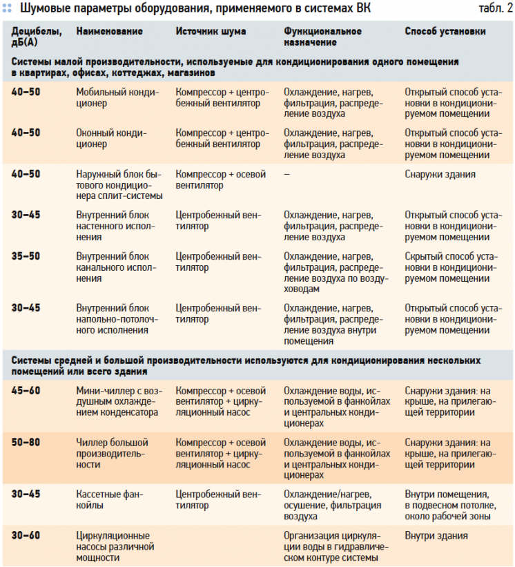

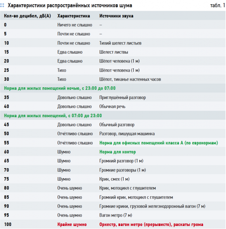

В табл. 1 сведены характеристики узнаваемых всеми источников шума и описание реакции человека на них. В табл. 2 даны шумовые параметры кондиционирующего или сопутствующего оборудования, применяемого в климатических системах частных домов, квартир, а также прочих помещений с высоким уровнем комфорта. Табл. 2 оформлена цветовыми градиентами, показывающими степень шумности того или иного оборудования. Чем более насыщен цвет строчки, тем больше шумовых проблем создаёт техника.
Климатические системы, генерирующие шум, делятся на четыре крупных группы.
Первая группа — это моноблочная аппаратура, необходимая для обработки воздуха. Её монтируют в непосредственной близости от потребителя, то есть в помещении, где ставится задача обеспечить комфортную среду для пребывания людей. В рассматриваемую группу входят оконные и мобильные кондиционеры.
Данные системы отличаются повышенной шумностью вследствие наличия в агрегатах всех источников шума: центробежного вентилятора и компрессора. Они находятся непосредственно в помещении, которое и «насыщают» шумом «по полной».
Вторая группа — это аппаратура, являющаяся частью сплит-системы либо климатической системы. Аналогично перечисленным в предыдущей группе, они также монтируются в обслуживаемом помещении.
Это кассетные фанкойлы, а также внутренние блоки сплит-систем, напольнопотолочного, настенного исполнения и прочие агрегаты с родственными функциями. Отличие от предшествующей группы состоит в том, что данном случае компрессор находится вне обслуживаемого помещения. Эта особенность делает их ощутимо менее шумными — единственным источником звука является вентилятор.
Третья группа. В неё включена техника, также оставляющая сплит-системы либо климатическое оборудование. Эта аппаратура скрыта от глаз потребителя в сопредельном помещении или же за панелями подвесного потолка либо в соседнем помещении. Воздух к ним приходит через систему воздуховодов. В число рассматриваемых систем входят канальные фанкойлы, а также внутренние блоки сплит-систем, исполненные в канальной версии. Отсутствие техники в кондиционируемом пространстве позволяет значительно снизить шум, который в данном случае исходит от центробежного вентилятора, то есть имеет аэродинамическую природу.
К четвёртой группе относятся агрегаты, размещённые снаружи строения. В данном случае имеются в виду миничиллеры, чиллеры большой мощности, а также наружные блоки сплит-систем.

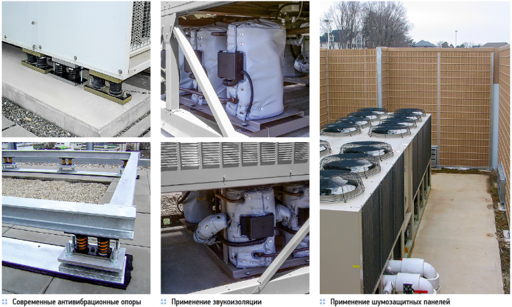

Боремся с вибрацией
Мы уже отмечали, что звук способен распространяться не только в воздушной, но в других средах, с которыми контактирует оборудование. Достаточно эффективным методом противодействия распространению звуковых волн через твёрдые среды является применение антивибрационных опор. Представленные ныне на рынке антивибрационные опоры можно разделить на два главных типа: первый — с пружинным демпфером, второй — с резиновым. Само собой, «фурнитура» разных типов различается по цене — антивибрационные опоры с пружинным демпфером стоят дороже. Но, скажем прямо, переплачивать есть за что: пружинный тип решает задачу снижения шума более эффективно. Даже если оборудование установлено в пределах здания — на стене или крыше, снижение вибрации техники явно ощутимо, что не скажешь о резиновой версии.
Панели против шума
Применение звукопоглощающих панелей также весьма эффективный метод борьбы с шумом — данный способ помогает значительно понизить уровень шумового засорения окружающего пространства климатической системой. Сегодня звукопоглощающие панели монтируют при необходимости уменьшения шума, генерируемого наружными блоками мультизональных систем кондиционирования и блоками сплит-систем и чиллеров, смонтированными вне обслуживаемых помещений, как это показано на фото с чиллером с воздухоохлаждемым конденсатором.
Звукоизоляция
Недорогим способом решения задачи снижения шума может стать звукоизоляция источников шума — циркуляционных насосов и компрессора. Подобный подход позволяет на величину до 5 дБ(А) снизить уровень звукового давления источника шума. Использование этой технологии уместно при необходимости непосредственного снижения шумовых характеристик источника.
