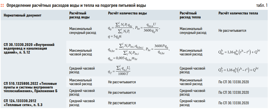

В табл. 1 приведено сравнение по определению расчётных расходов воды и тепла на подогрев ГВС.
Согласно п. 10.9 [3], система горячего водоснабжения гидравлически рассчитывается на пропуск максимального секундного расхода воды для возможности подбора диаметров подающей сети. При этом, согласно п. 5.12 [3], расход тепла на приготовление горячей воды рассчитывается на пропуск среднечасового и максимально часового расходов. Как видно из табл. 1, расчёт расходов тепла на максимальный секундный расход вообще не производится.
Теплообменное и насосное оборудование тепловых пунктов (нормы для расчёта тепловых пунктов [1] также ссылаются на п. 5.12 [3]) не рассчитывается на подогрев максимального секундного расхода воды, а только гидравлически обеспечивается пропуск максимального секундного расхода воды без обеспечения его нагрева до требуемых температурных показателей.
Таким образом, при наступлении в системе водоснабжения периода максимального водопотребления (это, например, вечерние или утренние пики в жилых домах, при одновременном пользовании групповыми душевыми на спортивных объектах или на промышленных предприятиях и т. п.), когда фактический расход значительно превышает максимальные часовые расходы ГВС, в лучшем случае обеспечивается гидравлический пропуск этого расхода через теплообменники и сети теплового пункта, но всё равно происходит недогрев до требуемой расчётной минимальной температуры ГВС (не менее +60°C у диктующего потребителя согласно п. 84 [4]).
