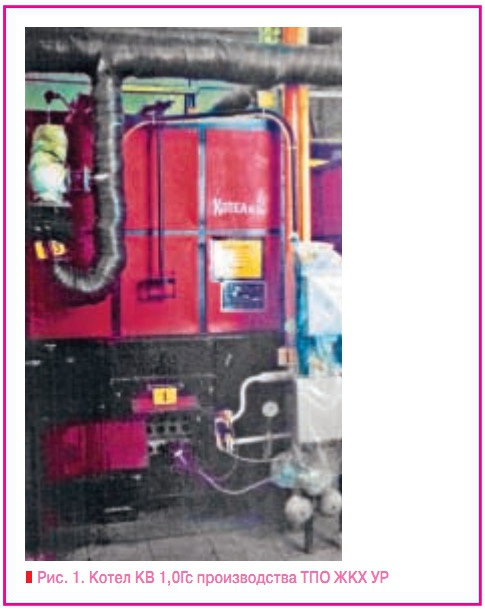

Летом 2004 г. в с.Мостовое Сарапульского района Удмуртской Республики была проведена комплексная реконструкция отопительной котельной ЖКХ с переводом на газ в качестве основного топлива. Заказчик работ— МПЖКХ ≪Мостовинское≫, а проектировщик и генеральный подрядчик— ГУП ≪Территориальное производственное объединение ЖКХ Удмуртской Республики≫ (ТПО ЖКХ УР).
В котельной были смонтированы три новых водогрейных котла, работающих на газе,— два КВ-1,0Гс (заводские номера 109 и 110) и один КВ-0,63Гс (заводской номер 111).Котлы серии КВ (рис. 1), разработанные и выпускаемые ТПО ЖКХ УР, отличаются рядом неоспоримых достоинств: простой и надежной конструкцией, высоким КПД, возможностью агрегатирования с топками, работающими на различных видах топлива.
Для предотвращения накипеобразования и коррозии в котлах и тепловых сетях проектировщиками было принято решение об использовании одной из самых дешевых установок комплексонной обработки воды ≪Комплексон-6≫,закупленной у ООО ≪Дикма≫ (г.Тверь) в комплекте с 50 л расходного материала — 22%-го водного раствора нитрилотриметилфосфонатоцинката натрия производства ООО ≪Экоэнерго≫ (г.Ростов-наДону).
Пуск и наладку установки ≪Комплексон-6≫ и водного режима котлов выполняли специалисты ТПО ЖКХ УР. Отопительный сезон 2004–2005 гг. котельная отработала без нареканий, за исключением нестабильной работы установки ≪Комплексон-6≫. Во время подготовки кот опительному сезону 2005–2006 гг. были проведены гидравлические испытания котлов давлением 0,6 МПа (6 кгс/см2).Течей при этом обнаружено не было.
При пробной растопке котлов в сентябре 2005 г. оператор котельной обратил внимание на поступление воды в топку одного из котлов КВ-1,0Гс и дал сигнал кав арийной остановке.Аналогично с небольшим временным интервалом вышел из строя и второй котел того же типа.

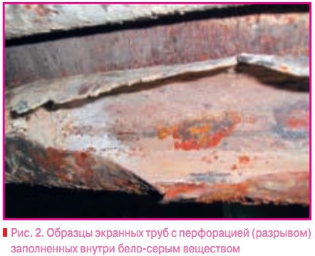

Из протокола осмотра котельной: ≪…Трубы задних экранов, противолежащие амбразуре газовой горелки, в обоих котлах забиты твердым бело-серым веществом, предположительно, накипью.Дефектные фрагменты труб извлечены. В стенках экранных труб котла 109 с огневой стороны имеется перфорация размером 603 см. В стенках экранных труб котла 110 с огневой стороны имеются множественные перфорации размерами 1x1–1x2 см. Взамен вышедших из строя экранных труб установлены новые трубы Ø57x3 мм. Образцы экранных труб котла 109 вместе с находящимся внутри них бело-серым веществом изъяты для исследования…≫.
Очевидно, что только бдительность оператора котельной позволила предотвратить аварию и обеспечить бесперебойный отопительный сезон 2005–2006 гг. в с.Мостовое. Изъятые образцы экранных труб (рис. 2) подвергли всестороннему исследованию. Первой задачей исследования было определение температуры металла трубы, при которой произошел ее разрыв.

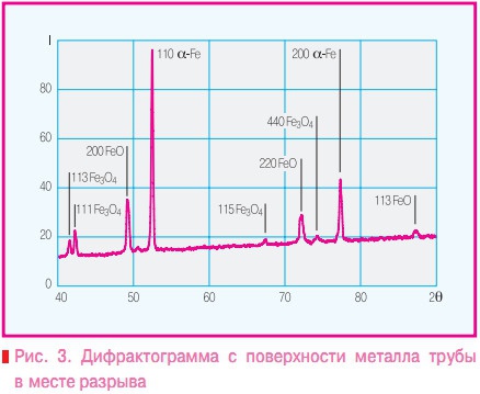

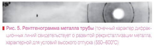

Для этого была снята обзорная дифрактограмма участка металла трубы на рентгеновском дифрактометре ДРОН-6 в CoKα-излучении с длиной волны 1,79 Å(рис. 3).Обращает на себя внимание необычное соотношение интенсивности рассеяния рентгеновских лучей различными оксидами железа: дифракционные линии вюстита FeO намного превосходят по интенсивности линии магнетита Fe3O4, несмотря на то, что, обладая сходной группой симметрии m3m, они должны иметь близкие структурные факторы.
Следовательно, количество вюстита FeO на поверхности металла значительно превосходит количество магнетита Fe3O4.Это нехарактерно для окисления стали экранных труб и позволяет сделать вывод, что при температуре металла в момент разрыва трубы вюстит FeO был термодинамически более устойчив, чем магнетит Fe3O4.В литературе [8–10] показано, что при нагревании железа на воздухе вюстит образуется при температуре выше 848 К (575°С).
Получается, что экранная труба водогрейного котла, работающего по графику 95/70°С, была раскалена до такой (или более высокой) температуры? Такой вывод парадоксален для котлостроителей. Для того, чтобы подтвердить или опровергнуть его,было проведено прямое исследование кристаллической структуры металла трубы путем съемки дифрактограммы на отражение от плоскости (112) α-железа в интервале углов Вульфа-Брэгга 2T = 98–102°.

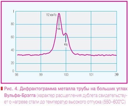

Наблюдающийся (рис. 4) характер расщепления дублета (α1 –α2) свидетельствует о нагреве стали до температур высокого отпуска (550– 600°С). Наконец, для полной уверенности в причинах аварии была проведена съемка образца металла трубы на установке УРС-2,0 фотометодом в рентгеновской камере РКД. Полученная рентгенограмма приведена на рис. 5. Пунктирно-точечный характер дифракционных линий убедительно свидетельствует о протекании процесса рекристаллизации металла.
Картина характерна для стадии первичной рекристаллизации, которая еще не закончилась, т.е.металл подвергнут высокому отпуску. Т.о., нагрев металла экранных труб до температур 575– 600°С можно считать неопровержимо доказанным. Причину этого, как и объяснение тому, что разгерметизация котла не была замечена при гидравлических испытаниях, дал осмотр поперечного сечения экранных труб: оно оказалось полностью (на 100% площади!) забито тем самым бело-серым веществом,местами еще с желтым оттенком (рис. 6).

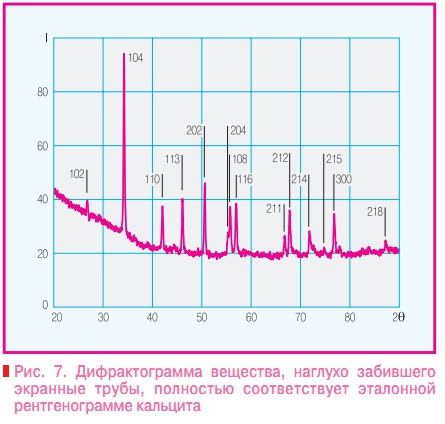

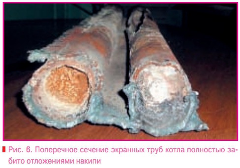

Пробы вещества были подвергнуты рентгенофазовому анализу на рентгеновском дифрактометре ≪ДРОН-6≫ вCoKα-излучении с длиной волны 1,79 Å.Полученная и однозначно индицированная рентгенограмма (рис. 7) позволяет утверждать, что трубы забиты практически чистым кальцитом-карбонатом кальция с формулой CaCO3 и группой симметрии R x3c. Образование такого количества кальцита в экранных трубах котла дает основание сделать вывод: противонакипной обработки воды либо нет, либо (если она есть формально) система водоподготовки неработоспособна.
Заключение специалистов: ≪Причиной аварии котлов стал перегрев поверхности нагрева экранных труб до температуры 575–600°С, вызванный образованием отложений накипи (кальцита) по всему сечению труб из-за использования неработоспособной системы водоподготовки≫. Что же, последуем совету Отто фон Бисмарка учиться на чужих ошибках.Тем более, что авария в котельной с.Мостовое стала следствием замечательного созвездия очень поучительных ошибок.

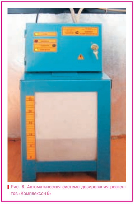

Использование ненадлежащего дозирующего устройства
Движимые благородной идеей экономии государственных средств, проектировщики ТПО ЖКХ УР приняли решение об установке в котельной наиболее дешевого из имевшихся на тот момент в продаже устройств дозирования реагентов— ≪Комплексон-6≫ (рис. 8).О проверенной веками народной мудрости ≪скупой платит дважды≫ забыли.
Из протокола осмотра котельной: ≪…Устройство имеет вид шкафа синего цвета, с открывающейся верхней частью, внутри которой расположены оголенные токоведущие части и ряд контактов.Устройство соединено с электрической сетью 220 В. Другим проводом, с оголенными контактами, оно соединено со счетчиком воды крыльчатого типа на подпиточном трубопроводе… По истечении нескольких месяцев работы данного устройства в его работе стали наблюдаться перебои, характер которых позволяет предположить, что их причиной стало нарушение электрических контактов.Данная причина нашла свое подтверждение втом, что многие контакты внутри устройства не пропаяны, не зажаты под винт, а держатся лишь на механическом сцеплении проводков. Имеющиеся же отдельные пайки не покрыты цапонлаком или иной изоляцией… Копия технического описания и инструкции к устройству изъятадля камерального исследования…≫.
Судя по отсутствию каких-либо выходных данных в ≪Техническом описании и инструкции≫ к ≪Автоматической системе дозирования реагентов ≪Комплексон-6≫ [11], авторы этого произведения пожелали остаться неизвестными. На стр. 4 мы обнаруживаем п. 3.5, который поднимает завесу над тайной о необходимом количестве реагента, при помощи которого якобы можно избежать образования накипи.

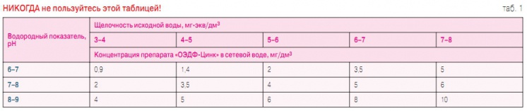

Таблица, приведенная в этом пункте, должна быть увековечена, как непревзойденный образец технологии заморачивания мозгов потребителям (табл. 1). Если действовать, как большинство монтажников и наладчиков, руководствуясь принципом: ≪я сделал все, как в инструкции, остальные вопросы не ко мне≫, то котельная, налаженная по этой таблице, обречена. Глядя более внимательно, можно заметить, что в этой таблице учтены такие факторы, как щелочность и рН исходной воды… А где же жесткость?
Содержание тех самых кальция и магния, выпадение солей которых мы должны предотвратить?! Не говоря уже о таких мелочах, как ионная сила раствора или какая-нибудь никчемная температура, которая, между прочим, в уравнение для константы адсорбции входит в экспоненте. Все специалисты, серьезно и успешно занимающиеся внедрением реагентной водоподготовки [1, 2, 3, 6, 7], споря между собой, сходятся в одном: никакая таблица не может быть руководством к действию при наладке водно-химического режима.
Предназначение этих таблиц — лишь отправная точка для лабораторных исследований. На стр. 6 обнаруживаем п. 6.2, который гласит: ≪Если… дозировка уменьшилась более, чем на 30%, то это означает что в клапана попала грязь и они «не держат»…≫. Далее следует подробное описание, как нужно подгонять и пришлифовывать клапана в условиях котельной, не забывая пользоваться увеличительной линзой. Однако что-то здесь не так, чувствуется противоречие здравому смыслу… Стоп!
Вот оно, преступление против логики! Согласно инструкции, все это надо проделать в том случае (и, заметьте, только в этом!), если дозировка уменьшилась более чем на 30%.А если устройство недодает реагента на 25%, 29,9% или даже ровно на 30%, ничего делать не надо?! Продолжайте медитировать на ритмичное мигание светодиодов. Штатная возможность недодозировки на 30% заложена в конструкцию устройства его создателями— вероятно, специалистами, имеющими ≪свое суждение≫ об ингибировании солеотложений.
В действительности, требуемая точность дозирования ингибиторов накипеобразования и коррозии в различных случаях, конечно, различна. Например, в работах [12–15] достаточно убедительно доказано, что при малой жесткости воды возможны достаточно широкие допуски на дозировку ингибиторов, а с повышением жесткости до 5 моль/м3 (10 мг-экв/дм3) поле допуска сужается почти до нуля.
В с.Мостовое жесткость воды составляла 5–6 мг-экв/ дм3, что гораздо ближе ко второму варианту, и такой ≪разгуляй≫ в дозировке реагента не мог не привести к беде. И, наконец, еще об одной особенности всех без исключения дозирующих насосов, о которой хорошо знают все профессионалы-технологи. Какова бы ни была конструкция насоса, его подача на один ход зависит от развиваемого напора, а более конкретно — уменьшается с ростом напора.
Серьезные фирмы (например, GRUNDFOS), поставляющие дозирующие насосы, прикладывают ккаждому прибору график зависимости подачи на один ход от напора. Тщательно изучив все 11 страниц ≪Технического описания и инструкции≫, мы не обнаружили никаких подобных сведений, за исключением того, что подача на один ход насоса-дозатора составляет 0,6 см3.
Поскольку о влиянии напора на объем подачи неизвестные авторы ≪Технического описания≫ скромно умалчивают, видимо, речь идет о подаче при атмосферном давлении. В действительности для впрыска реагента в линию подпитки насос должен развить напор, не меньший, чем давление в подпиточной линии. О том, что давление в линии подпитки тепловой сети обычно составляет 0,3–0,6 МПа (3–6 кгс/см2),и подача на один ход насоса в этих условиях будет значительно меньше заявленной, в инструкции нет ни слова.
В заключение мы хотим подчеркнуть, что все сказанное выше — это не диффамация в адрес устройства ≪Комплексон-6≫ и, главное, его создателей. Вполне возможно, что в каком-то другом месте, в другом технологическом процессе эта система окажется оптимальной и даже незаменимой.
