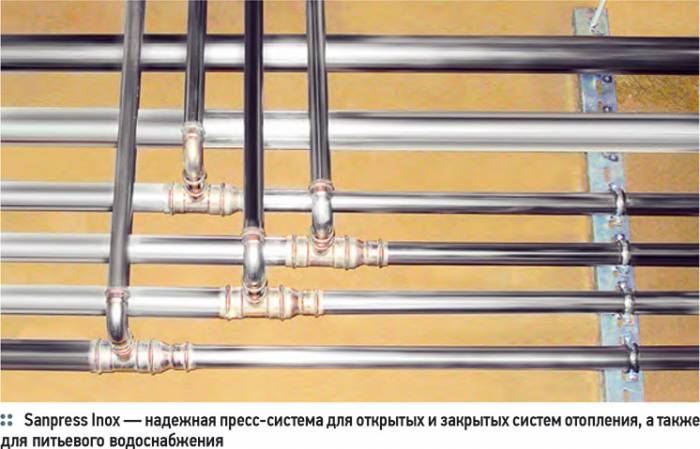

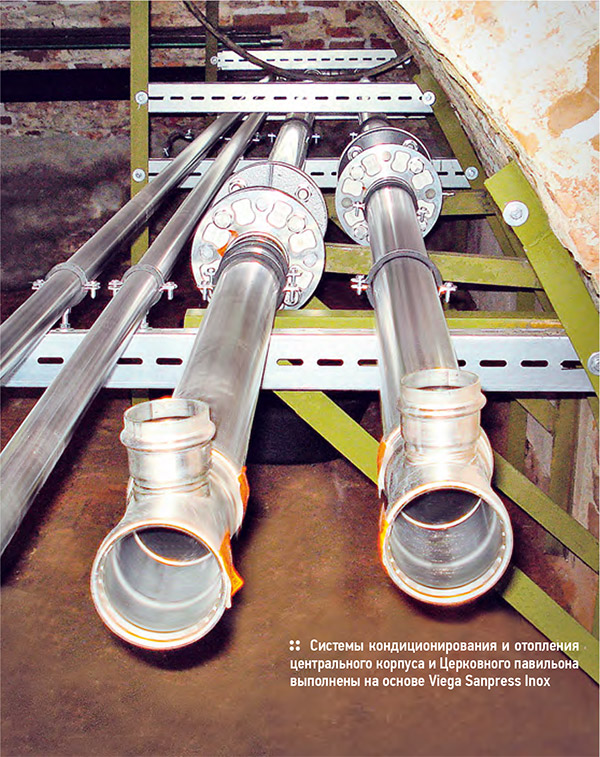

Viega Sanpress Inox — пресс-система труб и фитингов из нержавеющей стали, которая не подвержена коррозии, отличается высокой прочностью и долговечностью. В данном проекте Sanpress Inox была использована для создания системы водоснабжения, было проложено порядка 12 км труб.
Для прокладки системы отопления дворца были использованы пресс-системы сразу двух видов: Viega Pexfit Pro — металлополимерные трубы c фитингами из PPSU и бронзы и Viega Profipress для медных труб. Несмотря на разницу в материалах, объединить эти участки трубопроводов в единую систему не составило труда.
Viega придерживается системного подхода: все трубопроводы этой марки можно соединять друг с другом, используя оригинальные фитинги-переходники из бронзы. Так поступили и здесь: фитинги Pexfit Pro и Profipress легко смонтировали при помощи бронзовых надвижных муфт. Подобная совместимость позволяет обходиться без лишних резьбовых соединений, которые, в отличие от пресс-соединений, требуют периодического осмотра и обслуживания.
Медные пресс-фитинги Profipress производства Viega также были использованы для монтажа системы кондиционирования Большого Меншиковского дворца.

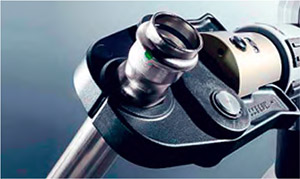

В процессе реконструкции инженерных систем Большого Меншиковского дворца было смонтировано порядка 21 тыс. фитингов и проложено несколько километров труб. При таких объемах работ легко допустить ошибку, не заметив неопрессованный фитинг среди тысяч опрессованных. Избежать подобных ситуаций монтажникам помогает контур безопасности SC-Contur — технология визуального контроля герметичности системы, которую изобрела и запатентовала компания Viega. Внутри фитинга предусмотрен особый микропаз, и, если фитинг не был опрессован, при гидравлических испытаниях он гарантированно даст течь. По таким протечкам легко выявить все необжатые соединения и исправить ошибки. Контуром безопасности SC-Contur снабжены все пресс-фитинги Viega.

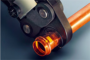

Для монтажа трубопроводов использовали профессиональный пресс-инструмент Viega Pressgun 4E. Это оборудование позволяет быстро обжать фитинги, исключая при этом влияние человеческого фактора. Процесс опрессовки автоматизирован: инструмент сам с нужным усилием сжимает клещи, они не откроются, пока фитинг не будет полностью обжат. При помощи различных насадок пресс-инструмент способен обжимать фитинги разных систем
Viega (медные, бронзовые, из PPSU, стали или нержавеющей стали), в том числе и образцы больших диаметров — вплоть до 108 мм.

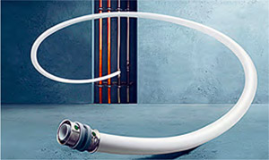

Pexfit Pro — это система PE-Xc труб с пресс-фитингами из PPSU и бронзы диаметром от 14 до 63 мм. Пластичные трубы легко гнуть Экономичное решение для систем водоснабжения и отопления. Простое соединение с металлическими пресс-системами Viega.
