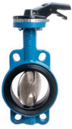

В отличие от задвижек, дисковые поворотные затворы представляют довольно простую конструкцию: корпус цилиндрической формы, с межфланцевым соединением, диск, закрепленный на валу по диаметру полости корпуса (возможно некоторое смещение от оси). Поворот диска осуществляется при помощи вращения вала. Так, в положении “открыто” плоскость диска установлена вдоль проходного отверстия. Для обеспечения герметичности, в основном, ДПЗ применяют эластичные уплотнительные элементы (манжеты), которые и являются межфланцевыми прокладками. Основные параметры указаны в ГОСТ 12521-89.

  • Простота и удобство монтажа в стесненных условиях: малый вес (в 8-9 раз меньше), монтажная длина (в 1,5-2 раза меньше, чем у традиционной задвижки).
  • Возможность использования в качестве регулирующей арматуры (до 10 фиксированных промежуточных положений), если нет жестких требований к точности расхода жидкости.
  • Простота замены уплотняющей манжеты (по истечении ее срока службы, который, в зависимости от производителя, определен до 100000 циклов закрытий и открытий).
  • Относительно низкая стоимость, вполне сопоставимая со стоимостью российских задвижек.
Кроме того, конструкция дискового поворотного затвора функционирует при повороте ручки, что позволяет выиграть время Закрытия/Открытия, использовать простейшие приводы.
По сравнению с шаровыми кранами дисковые поворотные затворы выгодно отличаются тем, что не имеют недостатков в виде прикипания, заклинивания после длительной эксплуатации. Известно, что даже после грязевиков существует возможность попадания песчинок в систему, это губительно для шаровых кранов, ведь песчинки оставляют царапины на сфере (запорном элементе), а эти царапины приводят к течи и выходу из строя целых систем.
К недостаткам дискового поворотного затвора следует отнести невозможность применения для сред с сильно кристаллизующимися включениями. Кроме того, возможно получение гидравлического удара (по руке) в конце хода, т.к. шток затвора напрямую соединяет запорный диск и ручку управления (только для моделей с ручкой). По этой причине, заводы производители рекомендуют использовать редуктор на дисковые поворотные затворы, начиная с Ду 150.
