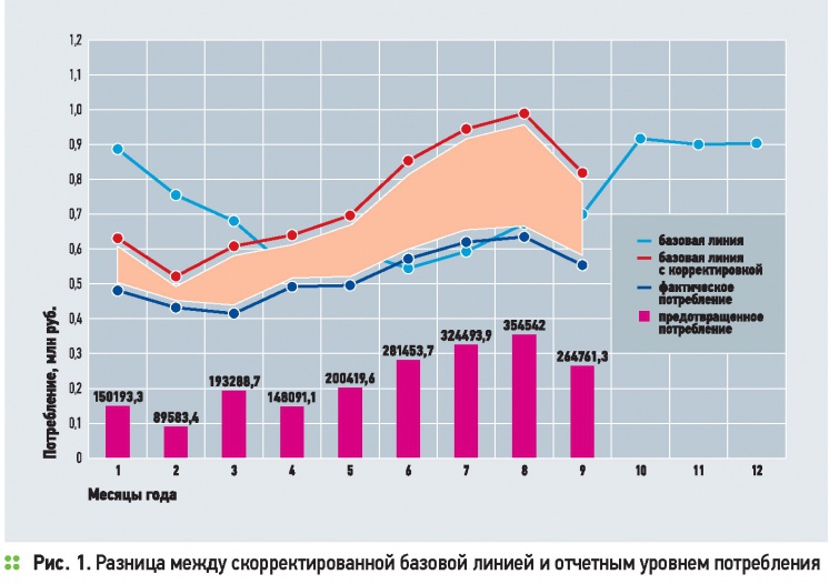

Р.М.: Экономия энергоресурсов в результате модернизации — величина, которую нельзя измерить прибором. Меряем мы лишь потребление энергии — до реализации мероприятий и после. Казалось бы, вычесть из старого уровня потребления новый — вот и получим экономию. Но в реальности на любом объекте на величину потребления влияют множество факторов.
От температуры на улице зависит потребление газа на отопление, от объема производства — потребление энергии на него, и так далее. В любом процессе и на любом объекте есть ряд факторов, от которых зависит потребление энергии, они называются «независимые переменные». И чтобы правильно посчитать, сколько удалось сэкономить благодаря энергоэффективным мероприятиям, надо «очистить» величину потребления от этих факторов, привести две цифры — потребление в базовом периоде «до» мероприятий и в отчетном «после» — в сопоставимые условия. Для этого стандарт учит делать необходимые поправки (корректировки). Необходимо скорректировать базовую линию энергопотребления, то есть получить значение, сколько потребляло бы оборудование в сегодняшних условиях отчетного периода без реализации модернизационных мероприятий. Графически это представлено на рисунке 1.
Как найти скорректированную базовую линию? Необходимо определить зависимость потребления энергии от независимой переменной (или нескольких, если они все важны) в виде математической формулы, функции. Она может быть как линейной, так и нелинейной. Этому, например, помогают средства регрессионного анализа. Когда формула найдена, в нее необходимо подставить имеющиеся данные независимых переменных за базовый период и проверить, насколько точно совпадают полученные расчетные значения энергопотребления с фактическими. Если формула точна, её можно использовать для расчета скорректированной базовой линии. И тогда разница между скорректированной базовой линией и фактическим потреблением в отчетном периоде и составит достигнутую экономию — на графике это площадь между двумя кривыми.

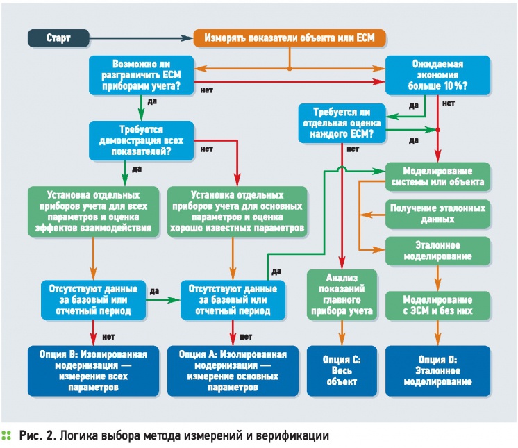

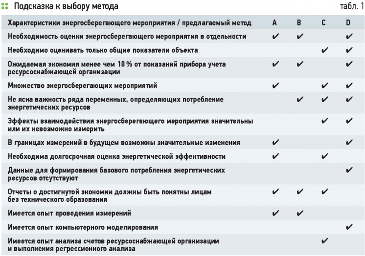

Непрост и сам выбор метода, который будет применяться. Стандарт подробно объясняет, чем руководствоваться при этом, и предлагает ряд вспомогательных инструментов. В качестве примера могу привести ещё одну блок- схему, показанную на рисунке 2. Она отражает общую логическую схему, используемую при выборе метода. Невозможно предусмотреть выбор лучшего метода стандарта для любой ситуации. Однако, исходя из ряда основных характеристик проекта, можно выбрать наиболее подходящий метод, и в этом может помочь специальная таблица 1.
