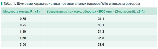

Табл. 1. Шумовые характеристики повысительных насосов Wilo с мокрым ротором

  • насосы бесшумны при работе, т.к. все вращающиеся части находятся в перекачиваемой среде, которая является хорошим демпфером любых звуков и вибраций; отсутствует вентилятор охлаждения электродвигателя; вместо более шумных подшипников качения используются подшипники скольжения. В табл. 1 приведены шумовые характеристики насосов Wilo с мокрым ротором в зависимости от их мощности. Уровень шума насосов с мокрым ротором примерно на 20 дБ(A) ниже, чем у насосов с сухим ротором. Именно поэтому для них не требуется строительство отдельных насосных станций, они могут устанавливаться непосредственно в подвалах жилых, общественных и других зданий без проведения специальных шумоизоляционных мероприятий. Это позволяет существенно снизить капитальные затраты при строительстве.
