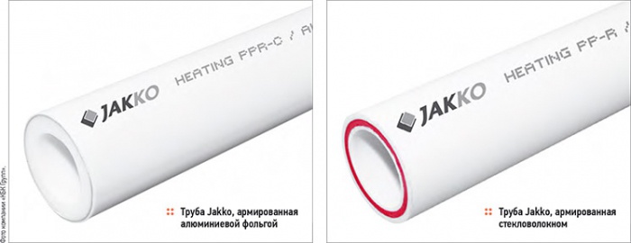

Следующим этапом в развитии технологий полимерных трубопроводов стало применение в среднем слое стекловолокна. Если алюминиевая фольга может размещаться вблизи поверхности трубы, то смесь полипропилена со стекловолокном в середине позволяет уменьшить толщину стенки без уменьшения прочностных характеристик или воспринимать большие нагрузки при той же толщине стенки. Широкое применение стеклянного волокна началось с середины прошлого века при производстве труб из стеклопластика для транспортировки нефти и газа, строительства и реконструкции объектов ЖКХ.
Недостаток стекловолокна — хрупкость удалось устранить равномерным введением фиброволокон в полипропилен. В современных полипропиленовых трубах это смесь полипропилена с фиброволокнами, расположенная в средней части трубы. Таким образом, трехслойная структура трубы, полученная методом одновременного нанесения друг на друга (коэкструзии) лучше воспринимает растягивающие напряжения при нагреве полипропилена, где стекловолокно помогает сохранить эластичность полипропилена и снизить линейный коэффициент расширения трубы Кр до значений труб, армированных алюминиевой фольгой.
Известные мировые производители полимерных труб предлагают армирование труб алюминиевой фольгой (Кр алюминия равен 0,022 мм/м·°С) или стекловолокном (Кр стекловолокна равен 0,009 мм/м·°С), что дает температурный коэффициент расширения трубы с алюминиевой фольгой Кр = 0,03 мм/м·°С и со стекловолокном Кр ~ 0,035 мм/м·°С.

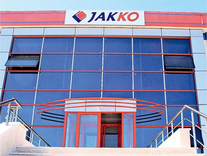

С таким предложением выходит компания «КБК Групп», предлагая российскому рынку продукцию турецкого завода Jakko, с 2006 г. производящего полипропиленовые трубы и фитинги для систем горячего и холодного водоснабжения, отопления. Для подтверждения качества продукции завода вся продукция сертифицирована в России. Производство сертифицировано по международным стандартам ISO 9001.

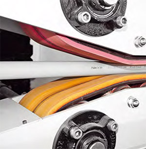

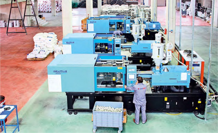

Продукция завода Jakko производится на современном оборудовании в соответствии с мировыми стандартами, что обеспечивает высокое качество производимой продукции. Точное соответствие размеров труб и фитингов данным спецификации проверяется перед началом и в процессе производства, постоянный контроль осуществляется с привлечением собственной лаборатории и квалифицированными специалистами с большим опытом работы. Лаборатория оснащена самым современным оборудованием необходимым для производства продукции из полипропилена. Благодаря этому осуществляется постоянный контроль качества входящего сырья и производимой продукции.
