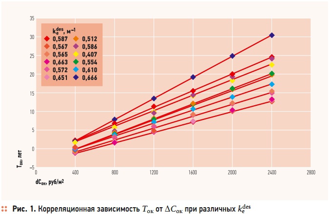

Рис. 1. Корреляционная зависимость Ток от ΔCок при различных kе des

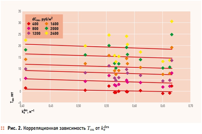

Рис. 2. Корреляционная зависимость Ток от kе des

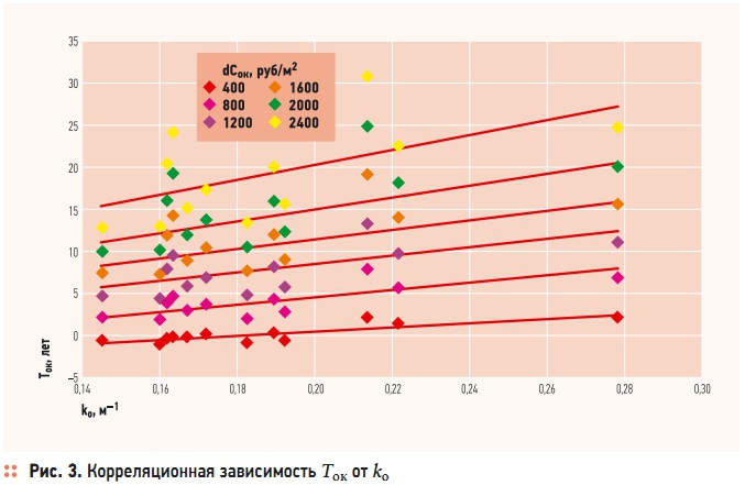

Рис. 3. Корреляционная зависимость Ток от ko

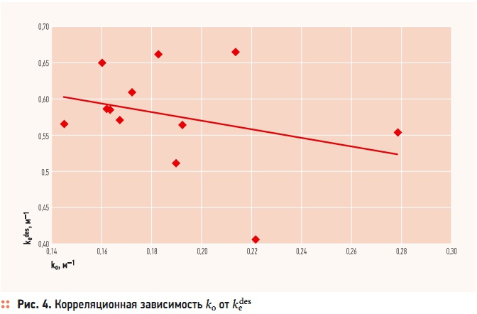

Рис. 4. Корреляционная зависимость ko от kе des

По результатам данных расчетов были вычислены значения бездисконтного срока окупаемости Ток [лет] комплекса мероприятий, использованных во втором варианте, по сравнению с первым. Корреляционная зависимость Ток от ΔCок при различных значениях коэффициента компактности kеdes [м–1] для всех рассматриваемых объектов приведена на рис. 1.Как видно из графика, между стоимостью замены остекления и бездисконтным сроком окупаемости есть прямая зависимость.
Несложно заметить, что чем больше ΔCок у данной серии проектов, тем больше Ток. Таким образом, предельное значение стоимости замены остекления в расчете на удвоение сопротивления теплопередаче будет составлять от 600 до 1200 руб/м2 — при этом условии комплекс мероприятий будет оставаться малозатратным и быстроокупаемым (срок окупаемости до 5 лет).
Корреляционная зависимость бездисконтного срока окупаемости от коэффициента компактности при различных значениях стоимости замены остекления по результатам вычислений для всех исследованных зданий приведена на рис. 2. Нетрудно заметить, что чем выше коэффициент компактности kеdes, тем больше эффект от использования принятого комплекса мероприятий, т.к. при мало изменяющемся коэффициенте остекления kо и большой относительной площади наружных ограждений рост kеdes в основном приводит к увеличению площади наружных стен, а значит, и большей разнице в стоимости теплоизоляции.
Корреляционная зависимость бездисконтного срока окупаемости от коэффициента остекления при различных значениях стоимости замены остекления по результатам расчетов для всех рассматриваемых объектов приведена на рис. 3. Из графика видно, что при увеличении коэффициента остекления возрастает срок окупаемости. Дело в том, что между коэффициентом остекления и коэффициентом компактности существует некоторая корреляция.
График соответствующей зависимости приведен на рис. 4, откуда можно заметить, что с понижением kеdes значение kо у данной серии проектов в среднем увеличивается, а следовательно, падает относительная площадь наружных стен, а значит, и разница в затратах на утепление несветопрозрачных ограждений (рис. 2). В самом деле, коэффициент остекления выбирается по величине коэффициента естественной освещенности (КЕО) [7], поэтому площадь остекления Ао будет примерно пропорциональна площади пола Апл.
В частности, в жилых зданиях величина Ао, исходя из требований естественной освещенности, должна составлять не менее ⅛Апл, а, как правило, в т.ч. и для рассматриваемой серии проектов, она находится в пределах от ⅕Апл до 𔶽Апл (в среднем ⅙). Поэтому при одной и той же высоте этажа площадь остекления будет также пропорциональна и отапливаемому объему.
Если теперь учесть, что по определению коэффициент компактности представляет собой отношение суммарной площади наружных ограждений здания к его отапливаемому объему, можно показать, что снижение данного отношения ведет к росту относительной площади светопроемов, т.е. к увеличению ko. Иначе говоря, коэффициент остекления должен быть примерно обратно пропорционален коэффициенту компактности, и в данном случае снижение kеdes и соответствующее уменьшение экономии на теплоизоляции с ростом ko оказывается более существенным, чем увеличение дополнительных теплопоступлений от солнечной радиации.
