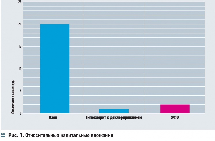

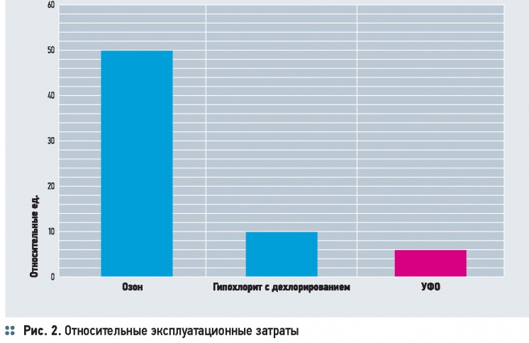

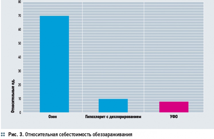

Сотрудниками МГУП «Мосводоканал» в ходе разработки «Концепции по обеззараживанию сточных вод на московских станциях аэрации» была проведена ранговая экспертная оценка 15 известных методов обеззараживания сточных вод по 24 показателям, выполнены технологические и технико-экономические расчеты по 17 вариантам технологических схем обеззараживания. Проведенная работа позволила сделать вывод, что ни один из известных реагентных методов обеззараживания не может быть применен по техническим, экономическим и экологическим соображениям.
В то же время по совокупности показателей наиболее приемлемым был признан метод обеззараживания ультрафиолетовым излучением, как высокоэффективный в эпидемическом отношении и не сопровождающийся образованием побочных продуктов, негативно влияющих на окружающую природную среду и здоровье человека.
На рис. 1, 2 и 3 приведены результаты экономического сравнения трех основных методов обеззараживания.
Принимая во внимание полученные результаты, можно сделать вывод, что применение УФ-оборудования на лампах низкого давления является наиболее перспективным в практике обеззараживания стоков и питьевой воды. Косвенным подтверждением являются данные о широком применении УФ-обеззараживания за рубежом.

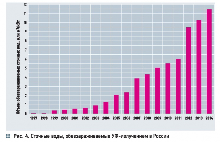

По состоянию на текущий момент с начала внедрения УФ на территории России прослеживается экспоненциальный рост объемов обрабатываемой УФ-излучени- ем воды (рис. 4).

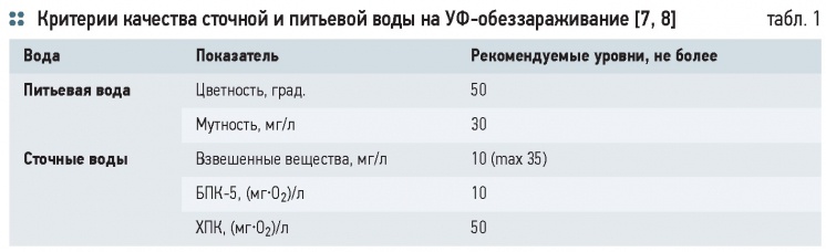

Диапазон физико-химических показателей качества воды, рекомендуемых для применения метода УФ-обеззараживания, является достаточно широким. На процесс УФ-обеззараживания не оказывают влияние pH и температура воды. Присутствие в воде ряда органических и неорганических веществ, поглощающих УФ- излучение, приводит к снижению фактической дозы облучения, обеспечиваемой УФ-установками. Влияние качества воды на пропускание излучения должно быть учтено при выборе УФ-оборудования. При превышении хотя бы одного из показателей рекомендуется проведение дополнительных исследований.
