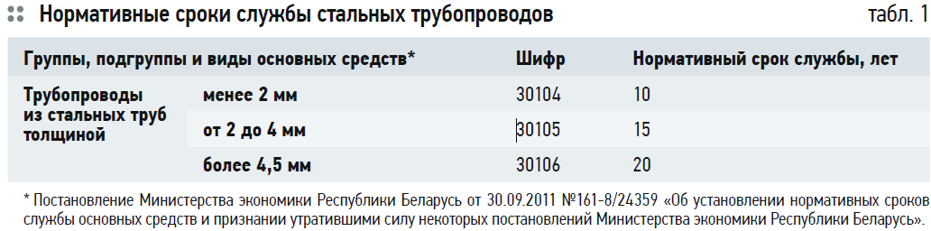

Поскольку на протяжении последних 20 лет финансовые средства вкладывались только в локальный ремонт аварийных мест систем хозяйственно-питьевого водоснабжения и хозяйственно-фекальной канализации, можно утверждать, что исследованные системы постепенно выработали свой ресурс. Сопоставление данных табл. 1, времени постройки дома и монтажа системы водоснабжения из водогазонапорных стальных труб с толщиной стенки от 2 до 4 мм (1991 год) позволяет сделать вывод, что нормативный срок эксплуатации данного водопровода к 2020 году превышен в два раза.
