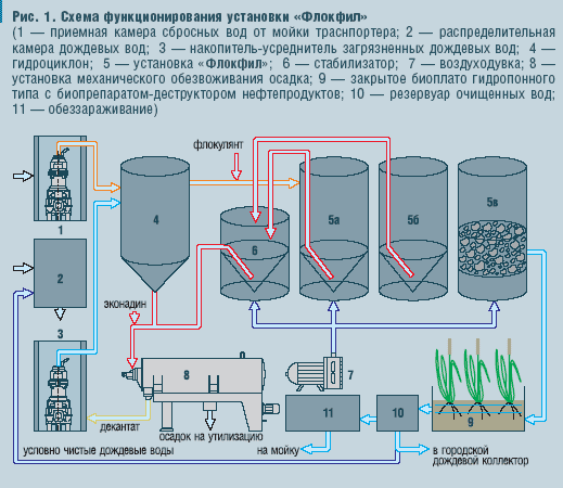

Рис. 1. Схема функционирования установки «Флокфил»

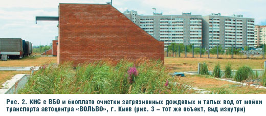

Рис. 2. КНС с ВБО и биоплато очистки загрязненных дождевых и талых вод от мойки транспорта автоцентра «ВОЛЬВО», г. Киев (рис. 3 – тот же объект, вид изнутри)
Рис. 3.
Рис. 3.

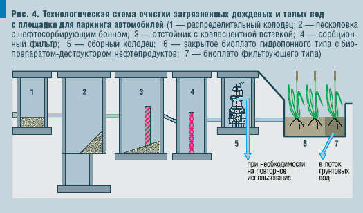

Рис. 4. Технологическая схема очистки загрязненных дождевых и талых вод с площадки для паркинга автомобилей

Установки «Флокфил» представляют собой блочно-модульный комплекс с блоками флокуляции, флотации, отстаивания, фильтрования и, при необходимости, биосорбции и биоокисления. В блоке флокуляции происходит корректирование окислительно-восстановительного потенциала (Eh) благодаря подаче воздуха, а также использованию различных препаратов (флокулянтов, биопрепаратов).
В процессе флокуляции происходит также укрупнение мелкодисперсных примесей, изменяется их агрегатное состояние. В блоках флотации и отстаивания происходит процесс разделения фаз с удалением загрязнений в шлам и осадок, которые удаляются в блок аэробной стабилизации и уплотнения осадка, где с помощью дополнительно введенных биопрепаратов, например, «Эконадина» или «Трофойла», для биосорбции и биоокисления органических веществ образуется биогумус. В блоках фильтрования установок «Флокфил» осветленные дождевые, талые и моечные воды проходят через модифицированную пенополистирольную загрузку, или полипропиленовый волокнистый материал, на которых иммобилизированы по специальной методике микроорганизмыбиодеструкторы, что позволяет существенно снизить загрязнение предварительно осветленных дождевых и талых вод растворенными нефтепродуктами и СПАВ.

Выполненные работы позволили определить диапазон применения разработанных установок и сооружений в технологических схемах очистки загрязненного поверхностного стока с урбанизированных территорий и возвратных вод от мойки транспорта (рис. 1, 4). В качестве примеров внедрения разработанных установок и сооружений можно привести канализационные насосные станции со встроенным блоком очистки (КНС с ВБО) — сооружения, включающие приемные резервуары с погружными канализационными насосами, блоками предварительной физико-химической очистки, состоящих из гидроциклонов и установок «Флокфил» (рис. 3), и сооружения доочистки — закрытые биоплато гидропонного типа (рис. 2).
