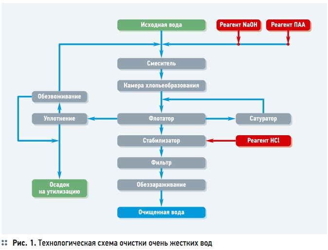

Рис. 1. Технологическая схема очистки очень жестких вод

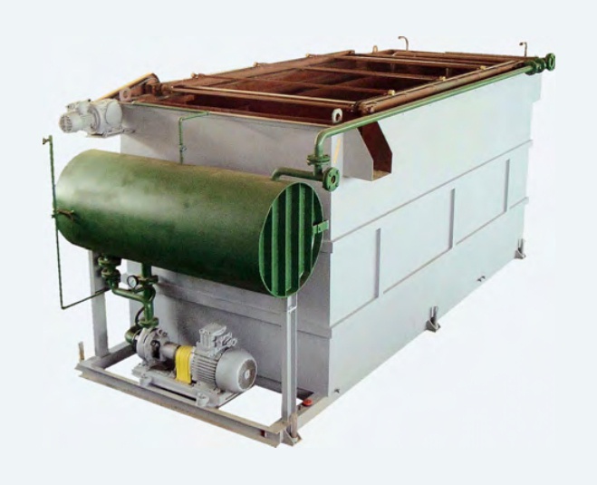

Так как реакции кристаллизации продуктов умягчения являются экзотермическими, то температура реакционной среды повышается, растворимость газов снижается, и начинается процесс газовыделения. Образующиеся пузырьки газов прикрепляются к хлопьям взвеси и вместе с ними всплывают на поверхность. При этом наиболее тяжелые хлопья оседают на дно. Для удаления плохооседающей взвеси из умягчаемой воды было предложено использовать флотационный способ осветления.
Технологическое моделирование процесса напорной флотации осуществлялось по методике [7]. Оптимальные параметры эксплуатации и конструктивные размеры флотатора определялись в ходе проведения экспериментов на пилотной установке на реальной воде при едконатриевом способе обработки воды. Так как при обработке воды используются щелочные реагенты, то рН очищенной воды составляет 12,5–12,8. С целью стабилизации умягченной воды были проведены исследования по ее подкислению.

На основании проведенных теоретических и технологических изысканий была предложена технологическая схема очистки железосодержащих, очень жестких подземных вод (рис. 1). Если общее солесодержание исходной воды составляет не более 800 мг/л, то очищенная вода по всем показателям, за исключением ионов натрия, соответствует требованиям, предъявляемым к питьевой воде [2]. Для удаления избыточного количества натрия и получения небольших объемов воды только для питьевых нужд рекомендуется использовать малогабаритные бытовые обратноосмотические установки.
Если общее солесодержание исходной воды более 800 мг/л, то очищенная вода характеризуется повышенной минерализацией более 1 г/л. Но в ней отсутствуют соли жесткости и тяжелые металлы, включая железо. Вода безопасна в санитарно-эпидемическом отношении и может быть использована для хозяйственных нужд населения и для технических нужд многих предприятий. Для получения воды, соответствующей нормативам питьевого качества [2], в этом случае необходимо дополнительно использовать обратноосмотические установки.
