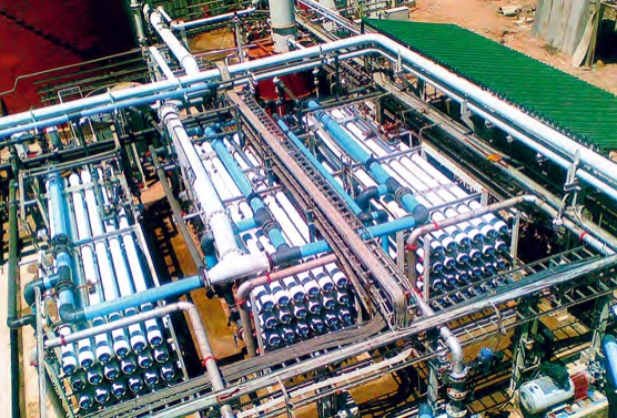

Получение по золь-гель технологии более эффективного оксогидратного циркониевого сорбента вследствие амфотерности циркония требует создания оптимальных условий для протекания основной структурообразующей стадии синтеза сорбента, а именно его избирательности к соединениям бора, что весьма трудоемко. Полученный сорбент механически непрочен и достаточно дорог. Мембранными методами — электродиализом и обратным осмосом — одновременно с ионами солей задерживается до 40 % бора.
С учетом гигиенического норматива по бору в питьевой воде 0,5 мг/л концентрация бора в исходной воде не должна превышать 0,8 мг/л, что в 3,5 раза ниже его фактического содержания в подземных водах, например Воронежской области. Селективность мембран возможно повысить предварительным подщелачиванием подземной воды до pH = 10–11, а затем произвести нейтрализацию щелочи соответственно подкислением очищенной воды.
Следует отметить, что при подщелачивании воды повышается эффект поляризации мембран и снижение их проницательности, а, следовательно, уменьшение производительности установки. При мембранных способах очистки подземной воды от бора происходит ее обессоливание, что требует кондиционирования физико-химического состава питьевой воды в соответствии со СанПиН 2.1.4.1074–01.
,При этом смешение ее с исходной очищенной водой с критерием процесса 0,5 мг/л и содержанием бора в исходной воде до 3 мг/л будет осуществляться в пропорции «пермеат к исходной воде» как 9:1. Указанное смешение не обеспечит получение питьевой воды, соответствующей СанПиН, тем более физиологически полноценной с содержанием основных макросолевых компонентов (Са2+, минерализации и др.) на оптимальном уровне.
Кроме того, в зависимости от температуры воды, типа мембран и коэффициента конверсии расход исходной воды на мембранную установку может повышаться до 200 %, что увеличивает объем сбросных рассолов, ухудшает экологию и в целом неэкономично. Применение для очистки подземных вод комплексообразующих ионитов с высокой избирательной способностью к боркислородным соединениям в настоящее время является наиболее приемлемым.
