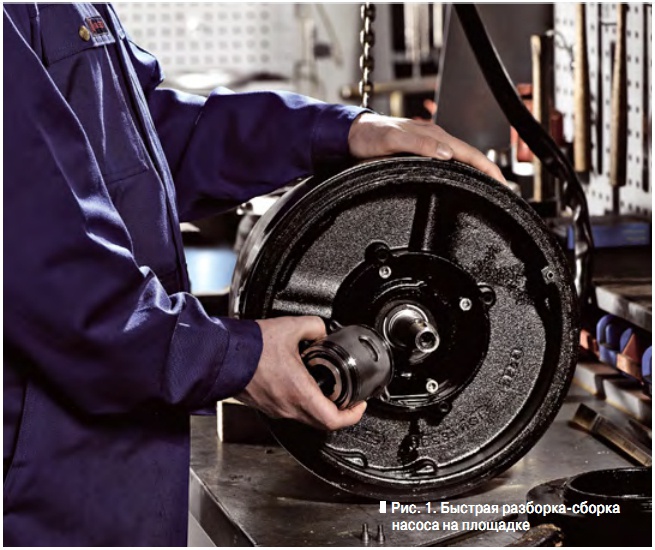

Рис. 1. Быстрая разборка-сборка насоса на площадке

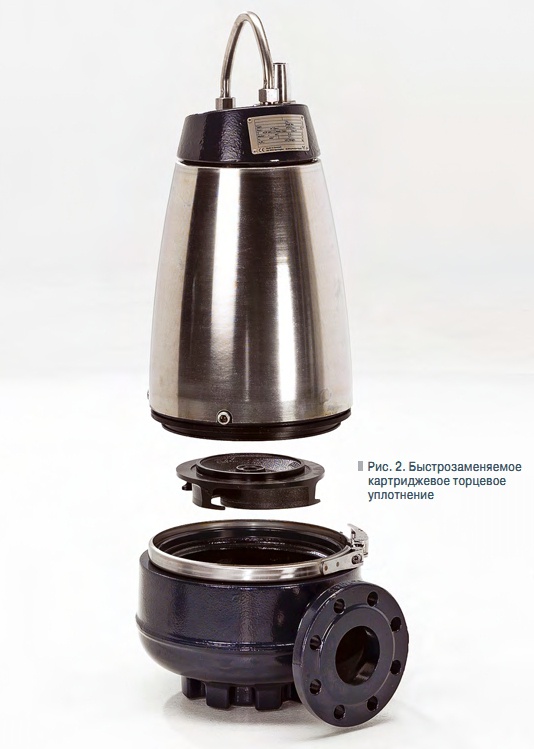

Рис. 2. Быстрозаменяемое  картриджевое торцевое  уплотнение

И, наконец, электроды позволяют экономить больше всего места. Зачастую мониторинг небольших насосов сводится к простому эксплуатационному отчету, а также считыванию показаний амперметра на дверце шкафа управления. Инспекционные визиты могут быть заменены получением SMS-сообщения в случае аварийной ситуации. Засорение рабочего колеса насоса является наиболее частой причиной нештатных ситуаций. Перекачка сточных вод по своей природе всегда содержит риск подобного засорения, однако необходимо сводить его к минимуму. При этом должны приниматься во внимание два фактора (рис. 1):
  • возможность быстрой разборки-сборки насоса и легкий доступ к очищаемому узлу снижает длительность операции с 2 ч до 30 мин.;
  • возможность отключения насоса от кабеля и установка его в удобном для очистки месте для снижения риска загрязнения.

Большие насосы всегда подлежат превентивному мониторингу: получение предупреждения до того, как произошла поломка. Контроль температуры подшипников и обмоток мотора с помощью РТС или РТ100 происходит оперативнее, чем измерение температуры самого мотора индукционно-термическим способом. Датчик воды в масляной камере предупреждает о том, что утечки жидкости через уплотнение вала могут достичь подшипника мотора (рис. 2).
