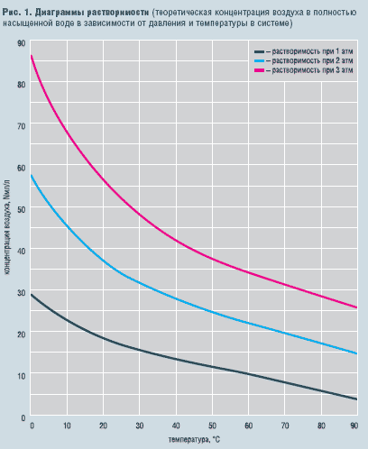

Рис. 1. Диаграммы растворимости

  3. Растворенные газы. При обычных температурах и давлении газы растворяются в воде согласно коэффициентам растворимости. Эти значения представлены на диаграмме растворимости. Общая концентрация газов может быть измерена в потоке с помощью измерительных приборов. Для удаления больших пузырей воздуха применяют ручные или автоматические воздухоотводчики.

Для водогрейных котельных и тепловых пунктов — многообразие вакуумных систем, из которых наиболее эффективна конструкция упомянутого отечественного прибора, из импортных — голландские системы, о которых мы расскажем позже. Понятно, что вместе с растворенными газами системы деаэрации удаляют из потока воды свободный и микропузырьковый воздух. Из диаграммы следует, что энергетически легче удалить воздух в замкнутой циркуляционной системе из воды в том месте, где ее температура более низкая и более высокое давление.
Для этого не потребуется специальный подогрев воды. Однако добиться этого на существующих конструкциях отечественных вакуумных деаэраторов невозможно. Необходимо применять вакуумные системы дискретного действия, о которых упоминается выше. Но о них — в следующей статье.
