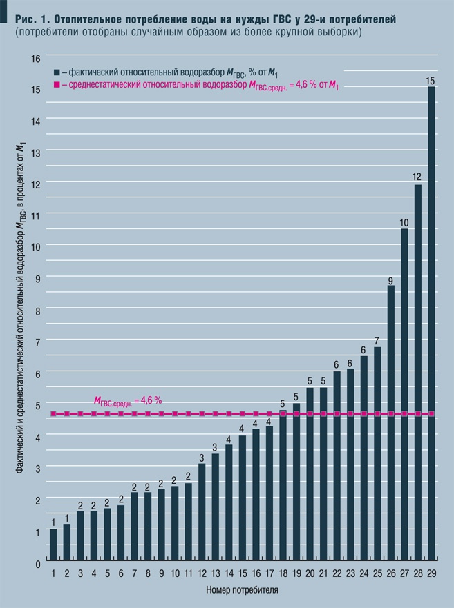

На рис. 1 показано, какая часть теплоносителя, взятого 29-ю потребителями Ленэнерго из внешней теплосети, расходуется на нужды ГВС (эти 29 потребителей отобраны случайным образом из более крупной выборки). Видно, что диапазон соотношений нагрузки ГВС и отопления у этих 29-и потребителей довольно широк: у части потребителей относительный (по отношению к М1) водоразбор невелик и не превышает 1–2 %, а у некоторых потребителей этот показатель достигает 12–15 и более процентов1.
Очевидно, что при реализации предложения предъявлять потребителям к оплате «абсолютную» энергию при одновременном снижении тарифа станет неизбежной ситуация, когда потребители с относительным потреблением горячей воды ниже среднего уровня (например, менее 4,6 % от М1 — см. рис. 1 ~1~) будут оплачивать не всю потребляемую энергию, выработанную источником теплоты.
А вот потребители, у которых относительный водоразбор на нужды горячего водоснабжения превышает средний уровень (например, жилые дома), будут вынуждены систематически переплачивать за фактически потребленную энергию, при этом степень переплаты будет тем выше, чем больше фактический относительный водоразбор у конкретного потребителя отличается от среднего уровня, принятого при расчете «скорректированного» тарифа.
Итак, несмотря на то, что тарифная компенсация энергии холодной воды не затронет экономических интересов теплоснабжающих организаций и в некотором смысле упростит процедуру измерений тепловой энергии и расчетов платежей потребителей, предложения «продавать» потребителям тепловую энергию холодной воды вряд ли могут быть поддержаны из-за возникающей финансовой несправедливости по отношению к потребителям с различным соотношением объемов теплопотребления на нужды отопления и горячего водоснабжения.
1 В эту случайную выборку из 29-и потребителей не входят жилые дома. Однако, по имеющейся статистике в петербургских ЖСК и ТСЖ, относительный водоразбор на нужды горячего водоснабжения сегодня в основном изменяется в пределах 15–25% от М1. Иными словами, в открытых системах теплоснабжения из каждых 100 т сетевой воды, поступивших в теплоцентр потребителя по подающему трубопроводу, в жилых домах на нужды ГВС расходуется 15–25 т теплоносителя.
