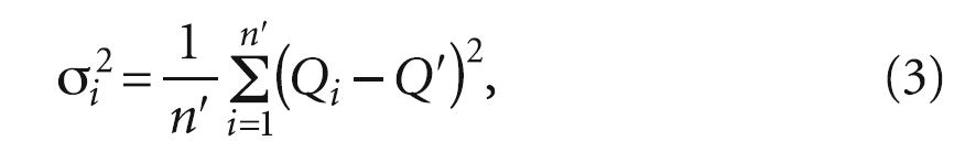

где σi² — дисперсия выборочной совокупности, определяемая по формуле:
где n = 10 — количество предварительно отобранных многоквартирных домов или жилых домов; Qi — годовой расход коммунальных услуг по отоплению в отдельном многоквартирном доме или жилом доме за отопительный период (январьапрель, октябрь-декабрь) в расчёте на единицу измерения, определённый по месячным ведомостям приборного учёта потребления тепла на отопление в базовом году, Гкал/год; Q — среднее арифметическое предварительной выборки, Гкал/год:
Следовательно, используя формулы (1)-(4) можно определить количество многоквартирных домов (объём выборки), необходимых для расчёта норматива на отопление.
